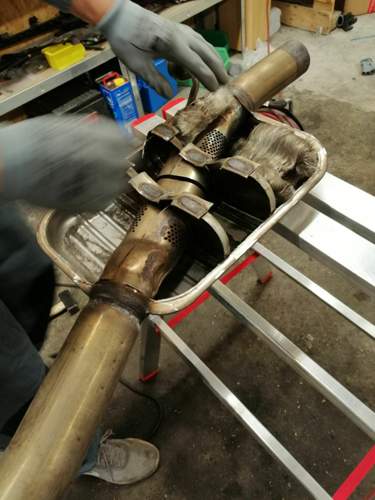

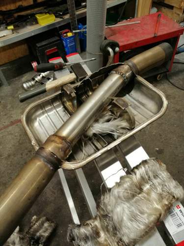

Was heißt bearbeiten? Leer gemacht oder rohr rein?
Hab ihn auch bearbeitet aber für mich ist das ein Witz gewesen nur des MSD zu bearbeiten, vom Klang absolut keinen unterschied.
Allerdings habe ich ein rohr reingeschweißt wobei hier der Unterschied entstehen wird
Umgebaut
Original

Ich hab’s genauso machen lassen wie du, mit einem Rohr rein.
Ich finde es gibt durchaus dezente Unterschiede:
-Im Comfortmodus hat man den Auspuff bisher überhaupt nie gehört. Jetzt besonders im unteren Drehzahlbereich leicht sonor.
-Im Dynamicmodus habe ich bisher immer nur den Aktuator und leichtes Blubbern von hinten gehört. Jetzt hört man auch mal Töne vom Auspuff. Etwas sonorer und das Brabbeln ist präsenter.
Ich finds schon gut so, dass es dezent bleibt. So sollte es auch beim TÜV keine Problem geben. Wenn ich mal mehr will, kommt ne komplette Aga drunter.

Also ich fand den Unterschied vor und nach der Bearbeitung dermaßen geringfügig, ehrlich.
Ich mein, meine Freundin hat den neuen Polo GTI auch mit OPF und hat selbst OHNE Bearbeitung von Werk einen dermaßen lauten Klang alleine im Comfort Modus, da kann der S3 einfach einpacken.
Prinzipiell veränderst du durch ein durchgängiges Rohr eigentlich nur den Durchfluss der Abgase, durch das man eigentlich ein besseres klangergebniss erwartet, war bei mir absolut nicht der Fall.
Habe mir dann auf Ebay ne AGA gekauft vom 2016 modell
MSD und ESD bearbeitet und drunter gemacht.
Ergebniss : wirklich krass. So darf und sollte sich ein 60 k teurer kompakt Sportler anhören.

Murks gibt es bei mir nicht. Ich habe meine AGA von einem laserschweißer bearbeiten lassen.
