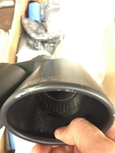

Aahhhh jetzt muss ich noch auf die neuen Endrohre warten bevor die AGA verbaut wird.
Milltek3
@sessanta_nove schrieb am 12. Juni 2015 um 09:05:25 Uhr:
Oha, sind die nur lackiert? Bei dem Preis hätte ich da ne Pulverbeschichtung erwartet.
Das sind ja nur die Endrohre der Preis ist wohl vor allem das es 3" iMaterial in Edelstahl Typ 304 und die Anpassung an die Fahrzeuge. Pulverbeschichten kann ich zur immernoch bei uns in der Firma machen lassen wenn es sein muss, aber jetzt werden ja mal neue Endrohre kommen.
