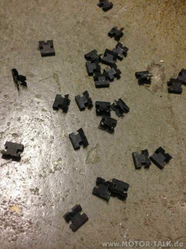

Dem kann ich widersprechen, ich habe bevor ich meine RS7 Schürze habe lackieren lassen mal das Innenleben rausgeholt. Ist easy und hält wie vorher. Wird mit diesen Klammern befestigt (habe ein Foto davon gemacht nachdem ich das Innenleben raus hatte 😁 )

@StyLeZ P Wie nennt man diese Klammern und wo hast du dis her? Das wäre eine option. Wobei ich denke, dass kleben auch funktionieren würde.
Die Klammern sind die ganze normale ab-Werk Befestigung des Innenlebens einer Front und Heckschürze. (sehr mühsame Dinger, wenn man die in irgend einer schlecht zugänglichen Stelle drauf machen muss/will)
Da wird von Werk aus also nichts geklebt - ist auch nicht nötig 🙂
Die gibts bei VW/Audi und kosten Centbetrge. TN: N 911 467 01

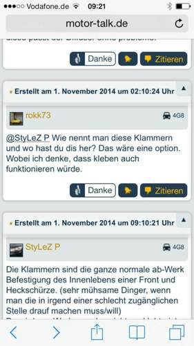

PS: Es gibt einen "Edit"-Knopf unter den Beitägen, Rokk 🙂 Dann kannst du, wenn dir noch was einfällt, dies in den bereits zuvor geschriebenen Post einfügen.
Wo befindet sich dieser edit Knopf?
Hier ein printscreen, wie es bei mir angezeigt wird:

PS: Bei deiner Mobilen Ansicht okay, da hat es keinen -> Fehlkonstruktion. Ich nutze auch am iPhone immer die Desktopansicht.

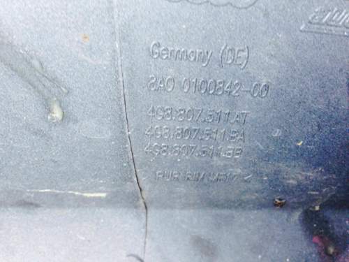

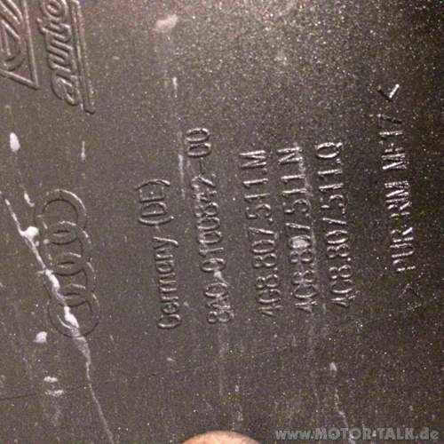

Meine sieht aus wie die vom RS7, hat aber nicht die RS7 Teilenummer. Alles sehr verwirrend.
Hier ein Bild von meiner Teilenummer. Kannst du mir das erklären?
Nee leider keine Erklärung dafür. Meine hat aber andere teilenummern drin stehen. Aber die von mir oben genannten stehen im ETKA - und das ist der Master.

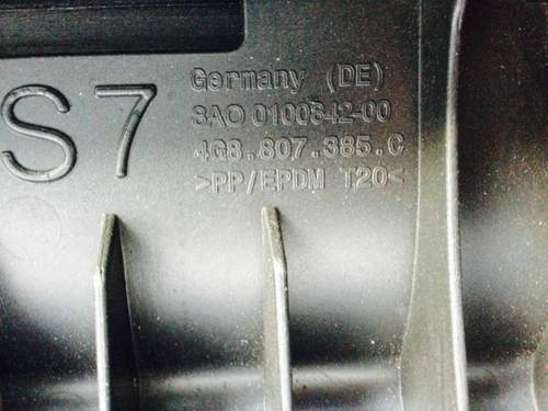

Auf dem Innenteil steht übrigens eine TN -> 4G8 807 835 C
Soweit ich sehe hat der Standard die 4G8 807 835 A und der sline die 4G8 807 835 B und der RS dann mit C am Schluss.
