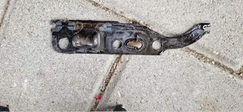

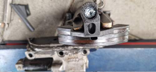

Moin Leute, hab bei meinem RS6 mehr oder weniger das gleiche Problem bei meinem ist es aber so das er im kalten als auch immer warmen zustand im Leerlauf klackert und sobald ich losfahre höre ich die NW Versteller arbeiten und dann hört das klackern auf. Ich weiß auch das bei meinem die Steuerzeiten nicht passen aber dieses Problem hatte ich davor nicht kommt das dann davon oder ist es doch was schlimmeres? Bitte um Antwort!
Das kling nicht gut ,bei meinem war nur bei kaltem Motor zu hören.
Bank 1 war defekt.verstellter und schienen .
Nach dem wechsel ca 6h Arbeit ist ruhe.
