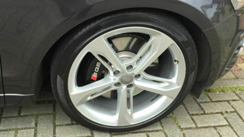

Hab sie auch auf meinem 2 Tonnen Schiff montiert. Die Bremse kann schon was. Deutlich besser als Original. Hier in einer rs7 felge verpackt. 😉
Nur der bremsstaub stört etwas. Wenn jemand ate Keramik Beläge oder red stuff findet bin ich dabei. 😉

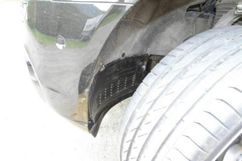

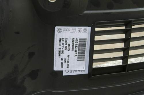

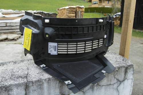

Ok, irgendwo hab ich hier im Forum mal gesehen das es andere Radhausschalen für vorne gibt da sind Lüftungskanäle für die Bremse eingearbeitet....das ist evtl. auch interessant. Bei meinem 3er mit M2 Paket ist das Serie und ein richtig große Luftzuführung die auf die Bremse von der Stosstange führt.
@Q5toto schrieb am 25. Oktober 2015 um 21:07:31 Uhr:
Das ist aber die S und nicht RS Bremse...ich weiß nicht ob sich das beim Competion lohnt...soll fast identisch sein...oder?
Ist die gleiche wie die competischen Bremse nur nicht rot sondern schwarz. 380 Scheibe...
Nein das ist nicht die S Bremse, die stammt wi egut zu erkenne ist aus dem SQ5 oder A8 4h und hat 380mm mit einem ähnlichen Sattel wie die Competion Bremse, diese hat soweit ich weis 356mm.
Der Unterschied ist denoch deutlich spürbar. Und vor allem wenn man Hinten auf 356mm umbaut ( Sattelhalter und Scheiben )

Anbei die Bilder der Radhausschale..
Audi-combatmiles416
Audi-combatmiles411
Audi-combatmiles412
