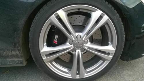

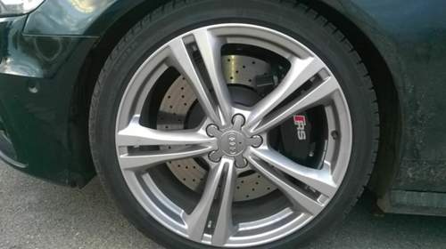

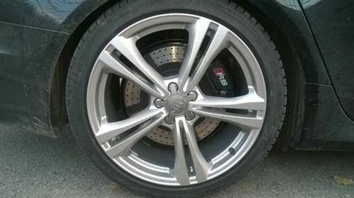

So, hier mein Umbau der Bremsanlage von meinem A6 vorn auf 400 X 38mm und hinten auf 356 X 22mm. Das ganze hat ca 5 Stunden gebraucht und ging komplett Plug &Play ohne großen Aufwand. Hinterher nochmal entlüften und schon voll genießen. Habe mal aus ETKA die Teilenummern beigepackt...

Was hat Dich der Spaß ca. gekostet? Habe damals mein A4 auf RS4 umgebaut...denke aber beim A6 ist es wohl noch teurer...von ein auf 8 Kolben :-)
waren alles Neuteile, da eine gebrauchte immer mit viel Vorsicht zu genießen ist. Gem ETKA liegt sie bei ca. 5700,- habe knapp vier hingelegt für alles incl Einbau....
