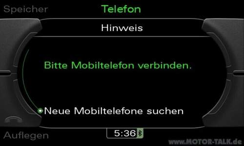

Was passiert denn nun, wenn du auf TEL drückst?
Bei vorhandener BT Schnittstelle, sollte es so aussehen wie im Anhang (MMI Navigation plus).
Genau, das ist es was ich vorhin meinte! 🙂
hallo leute, sorry war unterwegs... ja wenn ich auf tel. drücke steht:
kein telefon vorhanden, die SD slots hab ich im handschuhfach,
hab ein model 2009 also schon mit dem kleinen facelift und 3G - joystick ist am navirad...

dann würde ich dir empfehlen, Bluetooth via VCDS zu codieren, denn das Bluetooth ist beim großen 3G schon verbaut, aber nicht freigeschaltet.
TV kann man auch freischalten, habe ich im S5 auch gemacht. Geht ganz einfach via VCDS!
