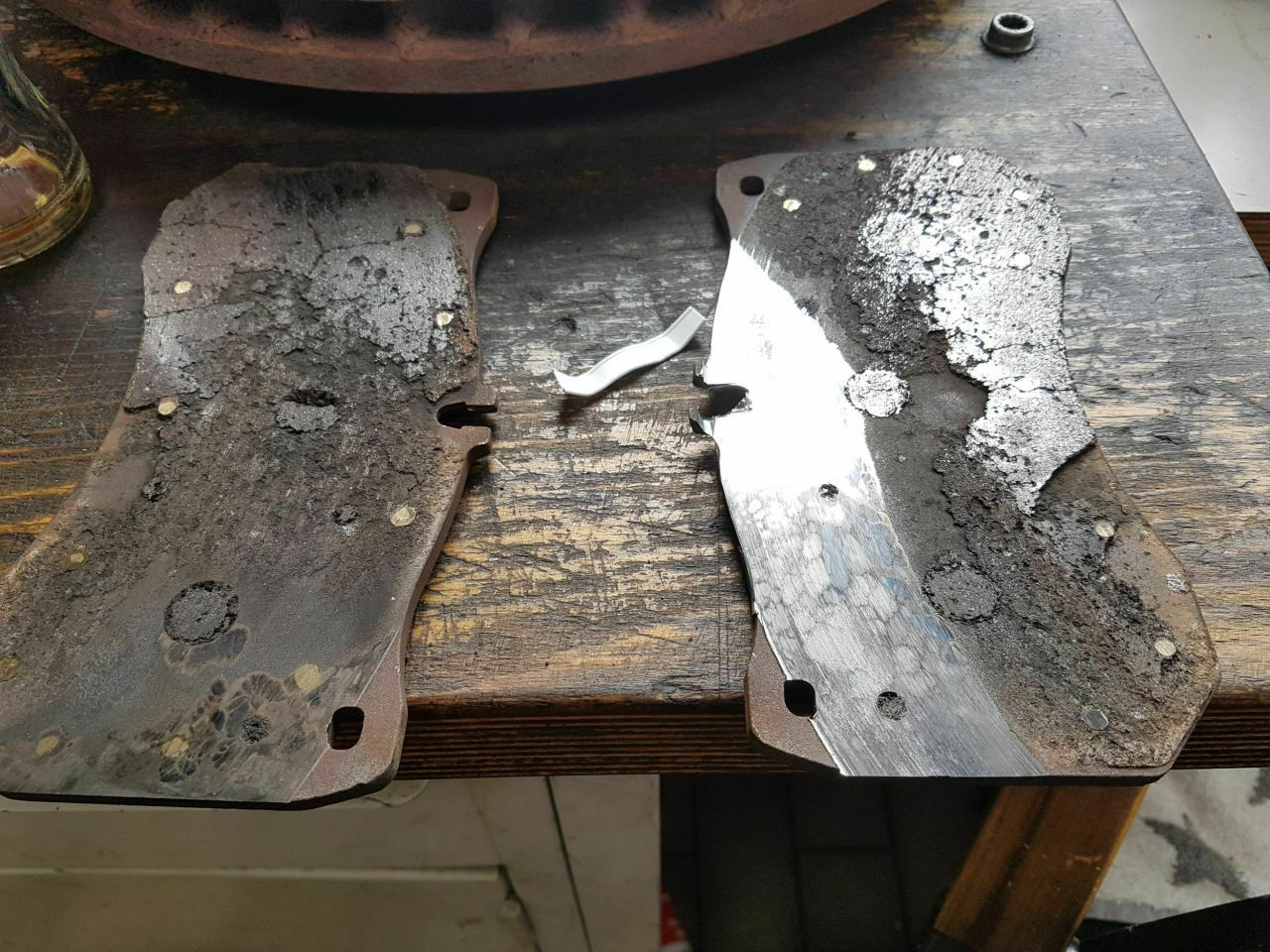

Nach ca 6.000km dann der Knaller, die Beläge vorne sind tot, also so richtig tot.
Also wieder zu Audi gefahren. Die Bremssättel sind dunkelbraun, der Lack teilweise geschmolzen und auf die Felge getropft. Alle Beläge bis auf ca 0,8mm runter gefahren. Einer der Beläge am rechten vorderen Rad ist nur auf einer Seite komplett blank gefahren. Der Warnkontakt zeigt nicht an!! Durch das runterfahren wurden die Keramikscheiben zerstört.

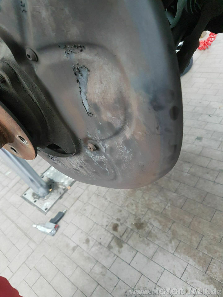

Sehr merkwürdige Geschichte. Der Verlauf (vor allem Farbwechsel der Sättel und das "wegschmelzen" der Beläge deutet auf eine massive Überhitzung hin. Ich kenne das von Rennstreckenfahrzeugen, aber eigentlich nicht beim Einsatz auf der Straße (es sei denn der Fahrer hat das Bremspedal als permanente Ablage für den linken Fuß genutzt).
Eine Fehlfunktion der Sättel (klemmende Kolben, permanentes Anlegen der Kolben wie bei einer Regenfahrt o.ä.) ist ausgeschlossen? Ist Dir vorher bspw. beim Aussteigen aufgefallen, daß die Bremse komisch riecht oder die Felgen heiß geworden sind?

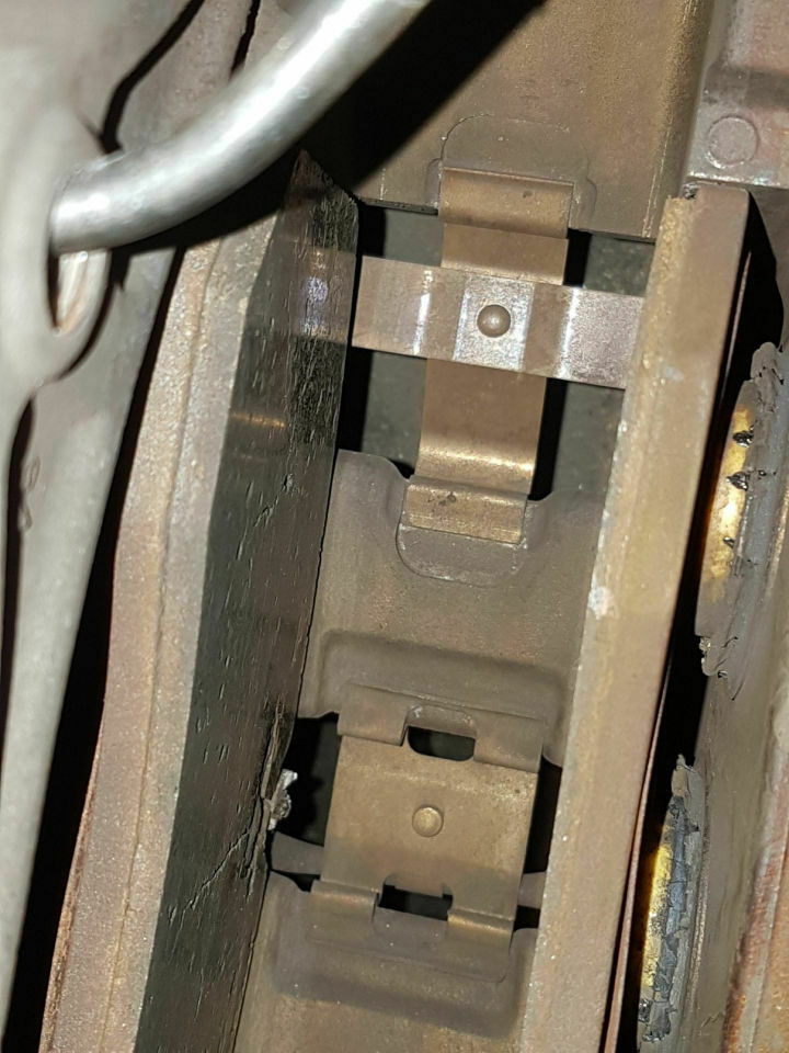

Ich bin der Meinung die haben permanent etwas angelegen und deswegen auch dauerhaft gequietscht. Das Audi Zentrum hat mit einem Schraubenzieher an den Kolben rumgedrückt und diagnostiziert die wären freigängig.
Bisher kann mir keiner erklären warum meine Beläge vorne rechts so extrem unterschiedlich abgenutzt sind, der äußere Belag horizontal nur die untere hälfte, der innere Belag ist vertikal 50% blank
Da gab oder gibt es hier schon solche Fälle.
Gab es auch schon im 4F.
Da klemmt definitiv im Sattel die Führung/Kolben.

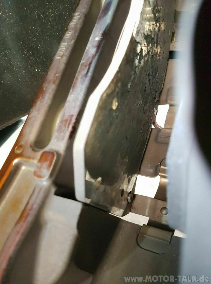

Hinter der Bremsscheibe ist eine Schraube vom Hitzeschutzblech, die etwas herausgedreht ist und an der Scheibe geschliffen hat.

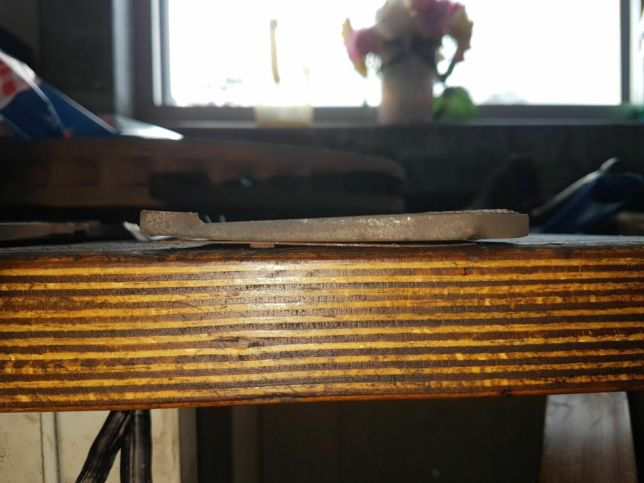

Die Beläge Rechts sind deutlich abgenutzter als Links, Foto anbei. Auch nochmal vom Sattel.
Die schwierige Frage ist jetzt, was war zuerst da, ein Defekt und dann die Überhitzung oder ist das alles durch Überhitzung auf der Strasse passiert (was aber für so ein Wagen auch nicht in Ordnung wäre)

Naja, die Sache irgendwie aus der Ferne zu beurteilen macht wohl kaum Sinn, aber die asymmetrische Abnutzung der Beläge ist wohl in einem gewissen Rahmen noch "normal". Ein Schleifen natürlich nicht.

Klingt fast, als wäre ein Kolben verkanntet. Könnte das bei der vorherigen Tauschaktion durch unsachgemäßes Zurückdrücken der Kolben passiert sein?
