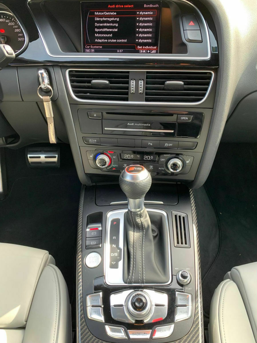

Meine must haves, waren dunkle Zierleisten, sportdiff, Sportaga und Dynamic ride und adaptive Cruise Control (alles optional!)
Hab mich letztendlich gleich mal für den zweien entschieden weil ich so gut wie ne vollausstattung habe; Panorama dach, Abstandsregeltempomat, totwinkel-Assistent, bang&olufsen, Adaptive light.

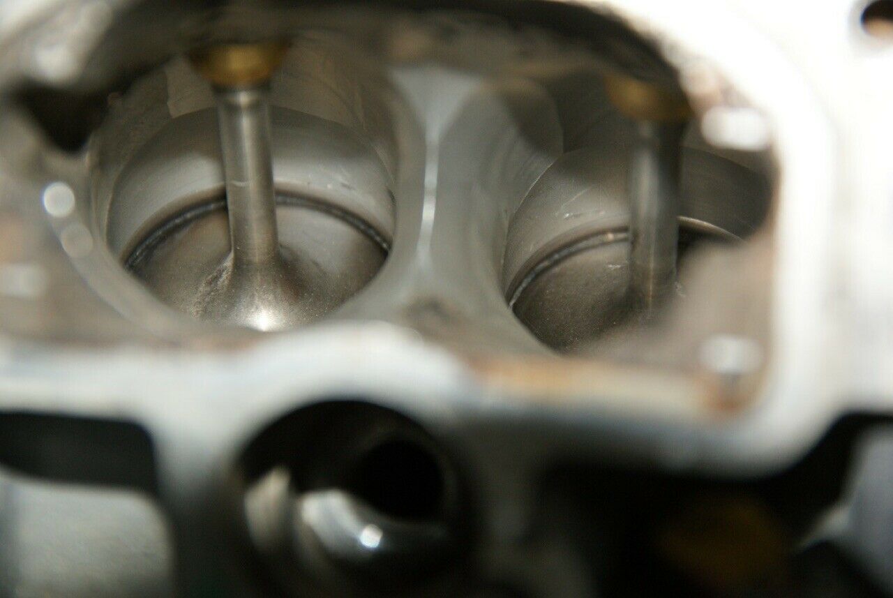

Große mechanische Reinigung der Kanäle. Wurde wahrscheinlich das erste mal gemacht an diesem Auto. Kilometerstand sind 93000km. Nicht das große Wunder erwarten nach der Reinigung, spüre zwar einen Unterschied zu vorher aber hatte da höhere Erwartungen zu Beginn. ;)
Gut beim B8 ist das Problem eh nicht mehr so groß wie beim B7. War bei der S & RS Werkstatt und die empfehlen es alle 100‘000km beim B8. Sehr kompetente Leute!

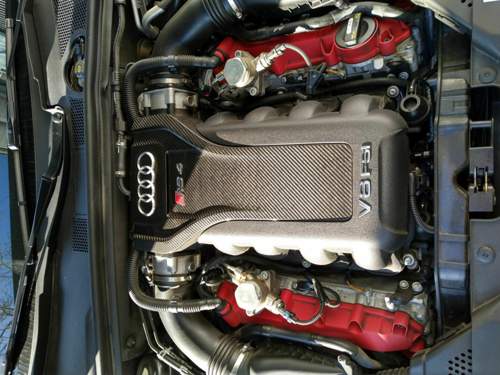

Daytona Grey
Carbon Motorabdeckung... :-)
