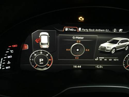

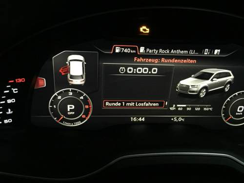

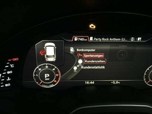

Es geht auch: Rundenzähler, G-Meter (das G-Meter zeigt leider noch keine Werte an, muss wahrscheinlich noch auf einen Datenkanal gelegt werden)
oder es fehlt ein sensor
Längs- und Querbeschleunigung sollten eigentlich dem ESP zur Verfügung stehen.
Ok die Codierung funktioniert wohl nur beim VC. Wird der SQ7 serienmäßig haben
