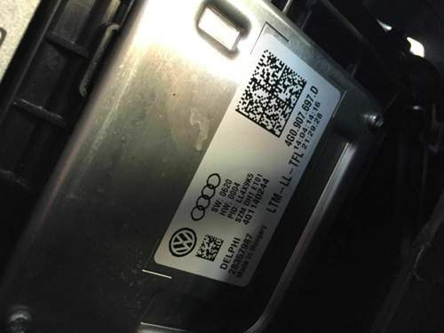

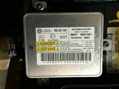

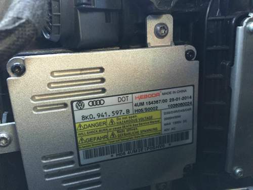

am 9. März 2015 um 8:12
Danke nochmal für die Fotos, sieht so aus als hätte sich nur das Tagfahrlicht Steuergerät geändert! 4G0 907 697 D
Das Xenon-Steuergerät 8K0 941 597 B scheint noch vom alten SW zu passen.

Hier mal die facelift und vorfacelift Steuergeräte.
