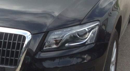

Hallo Zusammen,
das ist mein erster Post hier...bin ein versierter Schrauber mit langjähriger Tuning-Historie. Habe bisher immer versucht, die Autos so dezent wie möglich zu veredeln, also keine Plasitkbomber und Bastelaktionen.
Mein aktuelles Projekt lautet Q5 3,0TDI Quattro - Daytonagrau, innen und aussen S-line, 20 Zoll.
Jetzt zum Thema: Ich vermute, dass die neuen Scheinwerfer (siehe Anhang) vom jetzt erschienenen Facelift eventuell beim Vorgänger Q5 passen könnten. Hat sich das schonmal jemand angeschaut bzw. kann einer der Audi-Spezialisten das irgendwie in Erfahrung bringen?
Danke und viele Grüße
Jörg

am 3. März 2015 um 20:32
@Q5toto schrieb am 3. März 2015 um 21:28:00 Uhr:
Viel Spaß beim Umbau... ;-)
Danke, werd ich hoffentlich haben :-O ;-)
Braucht man für die neuen SW nicht auch andere Halterungen?
am 3. März 2015 um 20:49
@Fosters1 schrieb am 3. März 2015 um 21:39:09 Uhr:
so ist es. die habe ich vergessen ;)
am 3. März 2015 um 20:50
@Q5toto schrieb am 3. März 2015 um 21:31:55 Uhr:
Habe Stunde scheinwerfer ohne stosstangen demontage. Und ein Kumpel mit vcsd 5min.
um die Scheinwerfer rauszubekommen muss die Stossstange bzw die Abdeckung aber runter.
Ansonsten bitte mal ein Video oder Bilder.
Scheinwerfer vom halter runter, Scheinwerfer raus halter tauschen. Scheinwerfer rein...
Dann hast du wohl Hände wie eine Hebamme.;)
Naja vieleicht klappt das mit zwei "linken" nicht so gut. ;-)
Muss man mal jemanden fragen mit zwei "linken". ;)

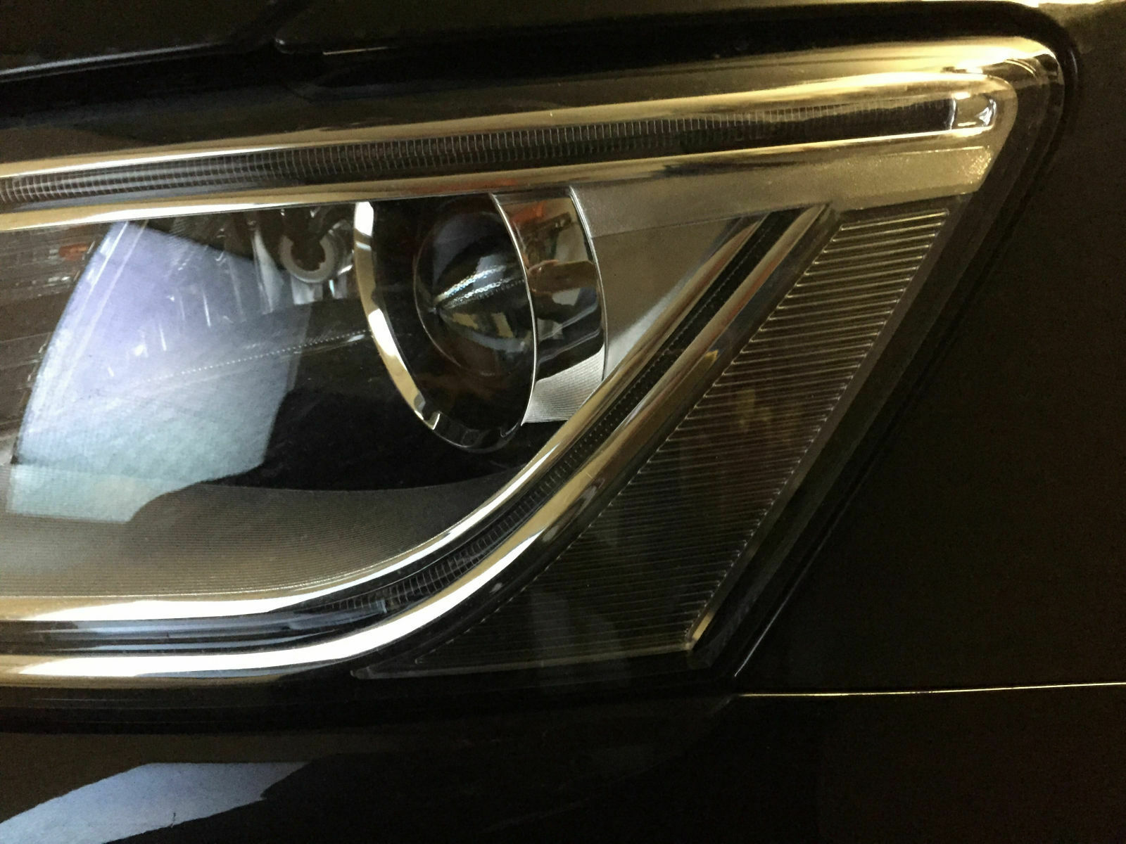

Kann mir wer sicher sagen,ob ich Kurvenlicht habe,oder nicht. Habe immer noch keinen Schimmer,trotz der Erläuterungen. Möchte wenn möglich vielleicht auch umrüsten,da mir das geflackere der jetzigen ziemlich auf den Wecker geht.
Xenon Plus
Auf den Foto kann man es leider nicht sehen, es ist zu weit weg. Es muss das schwarz geriffelte im Scheinwerfer an der Seite sein.
@Fosters1 schrieb am 4. März 2015 um 07:39:23 Uhr:
auslesen!
Wenn er es hätte würde er es doch beim fahren merken...?
@Q5toto schrieb am 4. März 2015 um 14:55:22 Uhr:
Nein sage ich mal. Ich musste auch erst richtig gucken ob ich es habe. Das Auge gewöhnt sich so schnell daran, dass man sich richtig darauf konzernieren muss. So ging es mir nämlich auch schon.
er würde es merken wenn er es mal hatte und dann nicht mehr hat ;)
So, war beim ;), habe kein Kurvenlicht. Weiß zufällig wer ob vom alten SW auf den neuen irgendetwas verwendet werden kann? Steuergerät, Brenner od. Ähnliches?
