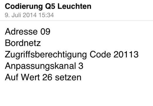

wenn du ohne KL verbaust
einbauen
codieren
grundstellung
fertgi

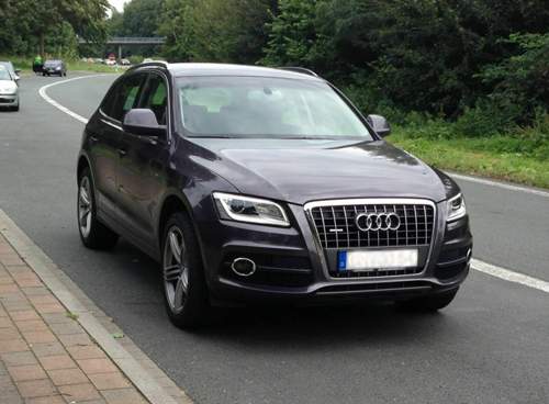

Hab den Umbau auch gemacht Plug and Play. Siehe Bilder.
nur die Codierung reicht aber nicht aus
Ne die Scheinwerfer brauchst du auch noch. ;-)

Danke für die Blumen. :-) Soweit ich weis ist kl nicht möglich.
Scheinwerfer hab ich über ebay gekauft und dann in Rotterdam am Hafen bei zwielichtigen Kollegen für 600 Euro Komplett neu und voll bestückt noch im Karton abgeholt. kabel Verlängerung von ebay für 40euro eingebaut und kodiert. Und dann zum freundlichen und gratis Grundeinstellung machen lasen fertig...

Scheinwerfer waren komplett. Mit Steuergeräten und leuchtmittel.
Adapter braucht man nicht, such mal bei eBay na "facelift Adapter q5". Das ist nur eine Verlängerung da die stecker an einer anderen stelle sitzen und die originalen etwas zu kurz sind.

Wieviel Zeit hast du für den Umbau gebraucht? (Teileeinbau plus deine Kodierungen)
Habe Stunde scheinwerfer ohne stosstangen demontage. Und ein Kumpel mit vcsd 5min.
