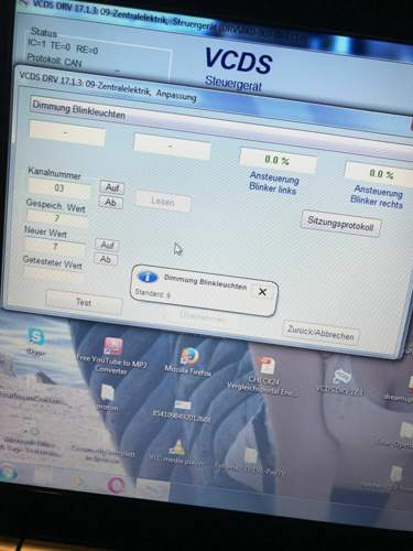

Hallo was mache ich falsch wenn ich Codieren will
Kanalnummer 03 auswähle sagt er dimmung Blinkleuchten ????
Adresse 09
Zugriffsberechtigung Code 20113 eingeben
Anpassungskanal 3 auf den wert 26 setzen
Hallo
Also ich gehe auf 09 Zentralelektrik den auf Zugriffsberechtigung -16 den 20113
Den Anpassung-10 kanalnummer 03 lesen
Dimmung Blinkleuchten ?????
Was mache ich falsch????
Danke
Stell mal n Foto ein
Foto
Setz mal den Wert 7 auf 26
Dann sollte es passen
Yes
Dankeeeeeeee
