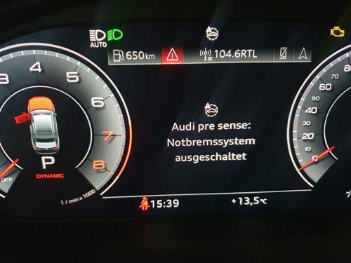

ich habe das Problem das bei meinem Audi A4 die Meldung "Pre Sense Notbremssystem ausgeschaltet" immer im Display steht obwohl esim MMI nicht händisch ausgeschatet wurde.
Soweit ist der Wagen Fehlerfrei!
hat da jemand eine Idee?

Obd hast nicht?
Entweder kamera verdreckt,
Oder ein Defekt.
Hatte das auch schon mal, ging nicht weg, musste Fehler löschen.

ich bin der Meinung das es wie wenn ein Anhänger dran ist. das er die Assistent Systeme abschaltet.
wenn ich es im MMI ausschalte kommt direkt die Meldung "pre sense eingeschränkt"
Ja, das stimmt. Im Anhängerbetrieb kommt auch die Warnmeldung hoch ( auch mit Fahrradträger). Das System reagiert aber trotzdem (ist mir schon 2 mal im Anhängerbetrieb passiert) aber vielleicht nicht so zuverlässig. Wobei grundsätzlich, darauf soll man sich nicht Verlassen.

Komisch ist halt das die Meldung immer da und als Ausrufezeichen im Display ist.
Da wurde aber einiges nachgerüstet, oder?
Denn die Softwarestände und teilweise auch Steuergeräte passen nicht zu dem Modelljahr (ACC, Türsteuergeräte, SideAssist, Anhängerstg sind Stand vFL)
Das PreSense-Problem wird vom ACC-Sensor (13) her kommen (FAULT_HC_STA_FAIL)
https://www.motor-talk.de/forum/fehler-distanzregelung-t7451772.html
Wobei ich HC mitlerweile eher zum Spurhalteassistent sehe ("Heading Control"), d.h. das ACC kann den Status Spurhalteassistent nicht erkennen...
Seit wann ist der Fehler? Funktioniert die adapt. Tempomat ACC noch?

Ja einiges...
-acc
-area view
-swa
-anhängerkupplung
Soweit funktioniert auch alles ohne Probleme. Nur was bleibt ist die Fehlermeldung von pre sense. Diese kam aber erst die Tage ohne das wir was codiert haben etc.
In dem verlinkten Thread half etwas mit Tempomat rumfahren...und vielleicht vorher die ACC Sensoren und Assistenzkamera reinigen.
Erstaunt mich jetzt doch, dass gerade bei den nachgerüsteten Assistenzsystemen vFL und FL Komponenten fehlerfrei zusammenarbeiten...

Ich denke das die Fehlermeldung von der Kamera kommt welche aber original von hause verbaut war.
Themenstarteram 18. Dezember 2023 um 20:03
Soweit ich weiß macht sie Kamera in der wss die pre sense geschichte
Kamera, ACC und Airbag sind im Verbund für das presense front zuständig. Gibt es dort Fehler, gibt es die Meldung presense...
Da die Kamera Stand MJ20 (Facelift) ist und das ACC Vorfacelift MJ19, hätte ich bereits nach der Nachrüstung mit Problemen gerechnet, was aber nicht zu sein scheint, da es vorher funktionierte...
