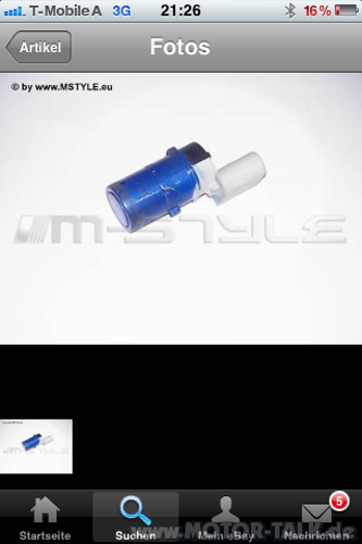

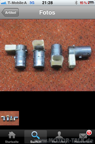

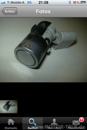

Danke, Devil!
Der eBay-Händler hat mir geschrieben, dass die 7h919275 B auch passen und funktionieren.
Kann ich die ohne probleme verbauen, oder soll ich lieber warten, bis er 4 Stk mit Index E hat?

Index B funktioniert auch, sind aber die "Alten", welche durch den Index E ersetzt wurden. Wenn du warten kannst, dann mache es lieber. Eventuell gab es was beim Index B, was mit Index E verbessert wurde.
Funktionieren würden aber beide.
