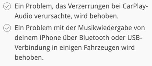

Hat schon jemand iOS 11.4 drauf und kann berichten ob die Musikwiedergabe noch funktioniert inkl. Cover ?

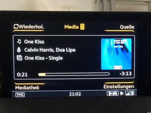

Will noch nichts verschreien, aber es scheint sogar stabiler zu funktionieren als mit 11.3.1. zumindest hatte ich in meinem 5 Minutentest und 5-6 Ab- und Einsteckversuche eine 100% Quote. Mit 11.3 kam zu 50% die Meldung, dass die Fw nicht unterstützt wird
Ah ja, inkl Cover. Setup ist AMI-30Pin und Apples 30Pin-Lightning Adapter
.jpg
Im Changelog steht ua folgendes drin..
am 30. Mai 2018 um 18:14
Ich habe jetzt auch auf iOS 11.4 geupdated und in der Tat ist die Verbindung wesentlich stabiler.
Vorher war schon Das aus- und wieder einschalten der Head Unit zuviel.
Jedoch laggt die Anzeige der Titel noch ganz schön arg. Manchmal zeigt er noch den vorherigen Titel an wenn der nächste schon läuft.
