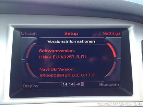

hierzu noch eine Frage:
welche Versionsnummer zeigt das MMi bei Kartenstand 2014 an?
Hintergrund ist folgender:
Unser A6 wird heute aus der Werkstatt geholt. War dort um das 2014er Navi Kartenmaterial aufzuspielen.
Will das gerne wissen damit ich das heute kontrollieren kann.
Hatte hierzu schon folgende Info:
K0257
und
6.17.3
Hat sich das bestätigt?
Genau das sind die aktuellesten Navi & MMI Updates 😉

Hallo Zusammen,
Wagen zurück vom Dealer mit Update Kartenmaterial 2014, bin begeistert. Gibt ein paar neue POI´s wie z.B. Unterhaltung und natürlich sind die neuen Kreisverkehre bei uns in der Gegend enthalten.
Foto
Achso ganz vergessen: Der Freundliche hat mir eine Art DVD Cover ins Auto gelegt Audi Navigation 2014, aber ohne Inhalt...
Was soll das?
Dachte ich bekomme eine SD-Card mit???
Steckt die DVD eventuell im Laufwerk ? Festplattennavi geht erst MMI 3G Navigation Plus, erkennbar am Joystick auf den großen Drehknopf.
Du bekommst nur die Aktivierung (in der Hülle, ein Papierausdruck als Bestätigung). Die SD-Karte bleibt beim Händler. Wenn der eine für 2014 hat, reicht das für alle seine Kunden.
Du bezahlst auch nur für die Arbeitsleistung und die Lizenz und nicht für den Datenträger.
@Atomickeins: Diese Hülle hat gar keine DVD-Halterung drin, glaub ich.
ich hatte es in älteren Threads so verstanden das man eine SD-Karte in den Slot schiebt und die dann auch da drin lässt. Dann habe ich das wohl falsch verstanden.... 🙂
Das heisst aber dann das 328Ci_Hype das große Navi mit Festplatte hat, das kleine Navi (MMI 3G Navigation) hat eine DVD-Navigation. Die verschiedenen Versionen vom MMI 3G wurden auch vor kurzen in der FAQ aufgenommen: klick mich
Wenn 328CI_Hype eine SD-Karte erwartet, muss er das MMI 3G Navigation plus haben. Da kopiert der Händler die Daten von der SD auf die HDD und behält die SD.
Beim MMI 3G Navigation (ohne plus) kann man auch eine leere SD-Karte kaufen, in einen SD-Einschub stecken und die Daten von der DVD auf die SD-Karte kopieren. Das macht man dann aber eigenverantwortlich und muss die (selbst besorgte, anfangs leere) SD-Karte zum Navigieren drin lassen. Dafür kann man den DVD-Player für Musik nutzen (nur Musik, keine Videos, aber mp3 auf DVD sollte auch gehen). Da eine SD-Karte sinnvoler als ein DVD-Rohling ist, hat man Glück, dass es zwei SD-Einschübe gibt. Immerhin werden die Zugriffszeiten vermutlich kürzer, wenn die Navidaten von SD gelesen werden.
ja, bei meinem ist das MMi Navigation Plus verbaut mit Joystick
Was hat dich der Spaß gekostet?
