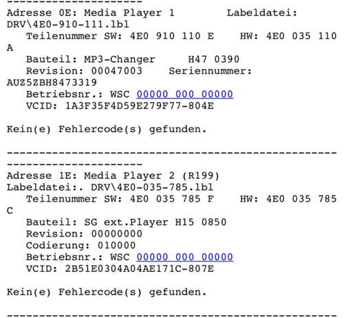

Hey Leute,
Ich hab leider kein passendes Thema gefunden, deswegen eröffne ich eins.
Ich hab gerade ein Originales AMI eingebaut, für das MMI 2G high. Doch jetzt sagt das Gerät muss internalisiert werden, oder das dass Gerät nicht angeschlossen bzw außer Betrieb ist.
Also hab ich nochmal alle Kabel nach geguckt.
Ich hab das AMI gegen den CD Wechseler getauscht.
Der hat Funktioniert und das Gerät hab ich von einem Autorisierten Händler gekauft mit einer Prüf Bescheinigung das es funktioniert...
Danke im Voraus!!!

Erstmal mit VCDS reinschauen, ob sich das Teil ordnungsgemäß am CAN Bus gemeldet hat, und kein Fehler vorliegt. Bei mir: Steuergeräteadresse 1E Mediaplayer 2
Außerdem sollte es auch im Gateway angemeldet werden, sonst wird es nicht gehen. Byte 4 Bit 6. Codierung kann man vergessen. Gibt keine. Falls es dann noch immer nicht geht eine Ringbusdiagnose starten. Da alles andere ja noch funktioniert, wird aber alles richtig angeschlossen sein. Und den Wechsler muss man nicht entfernen. Dieser wird bei mir als Mediaplayer 1 bezeichnet und funzt parallel zum AMI. Der ist bei mir rechts neben dem Ami eingebaut. Man muss nur darauf achten das beide Geräte in Reihe am MOST Bus angeschlossen sind. PS: das Ami im MMI2G kann keine FLAC Dateien abspielen. Also schon deshalb würde ich den Wechsler nie ausbauen. Und bitte jetzt keine Diskussion, das man den Unterschied nicht hört. Den hört man wenn Bose verbaut ist.

War bei mir alles ab Werk. Und da sind auch beide Geräte im Gateway angemeldet. Wie auch immer. Ohne VCDS wird er nicht weiterkommen. Muss mich noch revidieren. das AMI hat eine Codierung. Bei mir 010000. was das bedeutet ist mir nicht bekannt.
hier noch mal beide Geräte aufgelistet

ich hatte das AMI nachgerüstet und den CD-Wechsler drin gelassen. Das ist aber schon etliche Jahre her weil ich seit März 2013 einen 4F-Facelift mit MMI 3G fahre.
Da ich mich schlecht von Daten trennen kann, habe ich noch ein VFL-Log vom Nov. 2012, da ist die Codierung vom AMI auch 010000:
CD-Wechsler:
Adresse 0E: Media Player 1 Labeldatei: PCI\4E0-910-111.lbl
Teilenummer SW: 4E0 910 110 E HW: 4E0 035 110 A
Bauteil: MP3-Changer H44 0390
Revision: 00044000 Seriennummer: AUZ5ZBF3122813
Betriebsnr.: WSC 00000 000 00000
VCID: 1A3E5B8DD584989
Kein(e) Fehlercode(s) gefunden.
AMI:
Adresse 1E: Media Player 2 (R199) Labeldatei: PCI\4E0-035-785.lbl
Teilenummer SW: 4E0 035 785 F HW: 4E0 035 785 C
Bauteil: SG ext.Player H20 0850
Revision: 00000000
Codierung: 010000
VCID: 2B508E494A1E111
