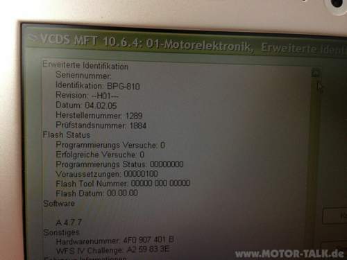

Hey, ich habe gerade noch etwas entdeckt, der Austauschmotor ist ende 2007, die Software im Steuergerät ist aus 2005!?!?!
Deswegen waren auch die Injektoren nicht angelernt, die haben einfach den Motor eingebaut aber NICHTS am Steuergerät Adaptiert. Heißt das Steuergerät denkt der alte Motor ist im Auto verbaut.
Injektoren habe ich ja gemacht und es läuft viel besser aber die Leistung fehlt.
Kann das sein das ich eine Motorsteuergerät update machen muss???
Bitte euch um eure qualifizierte Meinung.

Das ist wohl der Softwarestand im Steuergerät??? :-/

Die 233PS Version ist in Verbingung mit einem Update für das Kombiinstrument.
Heißt Tachotuning mehr nicht 😉
Verstehe das jetzt nicht!!!
Also mein Austauschmotor ist aus 2007 also eigentlich ein 233PS.
Heißt das wenn wir das Steuergerät auf 233PS updaten, habe ich null mehr Leistung nur das Ta
cho macht was? Und was macht das Tacho dann?
