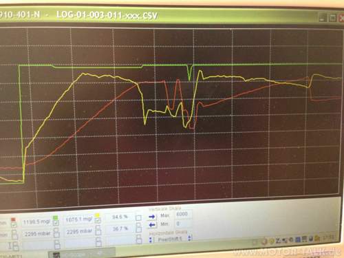

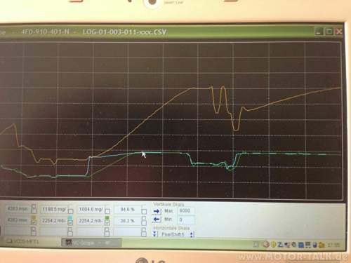

Kannst du mal eine Luftmasse Ist/Soll Logfahrt machen wie vorher schon erwähnt? Also im 4.Gang 1400 bis 4200 Umdrehungen Vollgas. Da sieht man dann ob bei dir alles soweit passt.
Ggf. LLK oder Unterdruckschlauch undicht? Sowas kann man anhand der Logfile erkennen.. wenn Luftmasse fehlt liegt ja ein Defekt vor.
Themenstarteram 19. Mai 2013 um 0:58
Also so wie ist das bisher gesehen habe ist bei Vollgas alles gut aber wenn ich bei über 3000/min die Drehzahl halte, fällt der IST ab (max700) und der SOLL liegt bei ca.1180
Werde aber morgen nochmal so fahren wie Du es gesagt hast, kann aber nur Bilder hier anhängen und leider nicht das ganze File.

Wenn du den Luftmassenmesser ordentlich testen willst, dann geht das nur mit einer aussagekräftigen Testfahrt, bei der du die Werte (mindestens IST und SOLL) aufzeichnest.
Ich habe das mal bei mir gemacht. Ein Bild zu IST/SOLL von einem neuen LMM findest du in folgendem Beitrag von mir.
Natürlich sind der IST- und SOLL-Wert auch bei einem neuen LMM nicht identisch. Und während einer Fahrt mit einem Auge mal kurzfristig auf die Momentanwerte zu schauen funktioniert definitiv nicht.
Das ist die Log meines LMM. http://www.motor-talk.de/.../log-i206016214.html
Rot ist die Drehzahl, Grün Luftmasse Soll und Gelb Luftmasse ist. Ab 3000 u/min sinkt der Ist-Wert konstant und erreicht bei ca 4500 u/min die 860mg/hub. Dies liegt einfach daran, dass im oberen Drehzahlbereich der Ladedruck sinkt. Und dass Luftmasse-Ist bis ca. 2000 u/min ansteigt ist ebenfalls normal: Stichwort Turboloch
Themenstarteram 19. Mai 2013 um 16:35
So, jetzt habe ich es so gemacht wie Du es gesagt hast!
Turbolader scheint auch gut zu sein!?
Wie ist jetzt das Bild vom LMM? Ist das voll ok oder?
Bild 1: Luftmassenmesser
Rot= Drehzahl
Grün= SOLL
Gelb= IST
Bild2: Ladeluftkühler
Orange= Drehzahl
Türkis= SOLL
Grün= IST

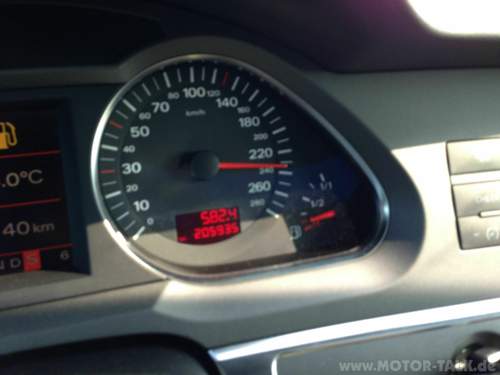

Bild3: Vmax nach langem Anlauf.
Img-6954
Img-6955
Img-6952
Themenstarteram 19. Mai 2013 um 16:38
Finde halt der die Luftmasse gut ansteigt aber dann plötzlich abbricht wenn das SOLL noch weit oben ist! SOLL 1080 und IST 780!?!?!
Kein Ahnung ich suche einfach das Problem... :-((((
Falls das noch wichtig ist, hatte das Gefühl wenn ich dann schon aufgeben wollte das er schneller wird wenn ich das Gaspedal nicht ganz durchdrücke!?!?! Dann hat mich aber wieder jemand auf der Bahn ausgebremst.
Bin für jede Hilfe Dankbar
