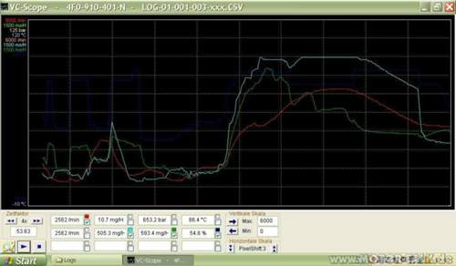

So, habe glaube ich was wichtiges entdeckt!!!
Luftmasse soll/ist geht bis 3000/min konstant, ab 3000/min bricht die drastisch ab auf 720mg (IST) ein und Soll liegt bei ca.1200mg!!! Wenn ich die Drehzahl konstant halte, bleibt der IST Wert bei ca.720mg!!!
Ladedruck ist immer OK.
Hilfe, was kann das sein???? Hat jemand eine Rat?
LMM ist eigentlich neu.
Danke...
Rot: Drehzahl
Türkis: Luftmasse SOLL
Grün: Luftmasse IST
Vcds-werte
Keine aussagekräftige Log-file... 4.gang rein und dann ab ca 1400 U/min bis ca 4200 u/min Vollgas! Dann kann man weitersehen.

Themenstarteram 18. Mai 2013 um 19:28
So, habe eben der LMM mal abgeklemmt.
Die IST Werte sind absolut identisch, wenn der LMM angeklemmt ist oder nicht!?!?! Wie geht das denn???
Woher hat der bei abgeklemmten LMM, überhaupt einen Wert und wieso ist der genau so?
Das er fehlt wird aber als Fehler erkannt.
Was kann das bitte sein?
