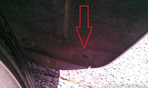

Ich hab da grad ein anderes Problem. Die plastik Schraube an der vorderen Stoßstange will da nicht halten. Vermutlich ist das Kunststoff dahinter überdreht.
Habt ihr ne Idee wie man das sonst befestigen kann?

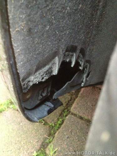

Da sitzt normal so eine Art Spreitzniet die schon mal gerne wegfliegt. Wenn sich da noch mehr löst schlägt die Radhausschale gegen den Reifen und dann sieht es so aus wie auf dem Bild.
Ich habe dann eine neue Radhausschale gekauft und weiter unten eine kleine Schaube eindrehen lassen damit der Plastikmist mir nicht nochmal wegfliegt und diese Probleme bereitet aber da habe ich leider kein Foto von gemacht und den Wagen habe ich auch nicht mehr.....

Und wo sitzen da die Nieten/Schrauben drin? In der Stoßstange oder nur ein Teil davon den man vllt ersetzen kann?
Die Radhausschale ist eine Art Innenkotflügel die bis vor die vordere Tür geht. Das ganze Teil ist aus labberigem Filz und fast nur mit Spreiznieten befestigt aber 2 oder 3 Schrauben sind da auch. Wo die Schrauben sitzen weiß ich jetzt auch nicht mehr denn das Teil ist bei mir letztes Jahr vor den Reifen geschlagen und das Neuteil hat eine freie Werkstatt eingebaut die den Wagen auch gleichzeitig über den TÜV gebracht hat...
