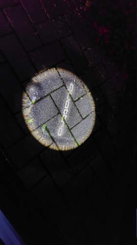

Ich habe mir auf eBay Kleinanzeigen originale Einstiegsleuchten gekauft, mit der Modellnummer 4G0052130A und musste leider feststellen dass diese nicht so aussehen wie erwartet… das Audi Logo hat so einen „Ring“…
Meine Frage an euch:
Ist das überhaupt normal? Sind die vielleicht defekt?
Falls die nicht defekt sind, gibts überhaupt welche für den B8, sprich breiter Stecker, ohne diesen Ring?
Ein Bild habe ich angehängt.
Vielen lieben Dank euch!
Fahrerseite
Beifahrerseite

Glaub normal sollten die Audi Ringe ohne so ein Kreis Projektiert werden !?
Ist an den leuchten ein Aufkleber mit Teilenummer vorhanden, oder sieht das ggf. aus wie umgeklebt?
https://i.ebayimg.com/images/g/TWYAAOSwjVVVrOus/s-l1600.jpg
Sehen mir nicht original aus....
Sehen nach Wish oder Aliexpress Einstiegsleuchten aus
sind nicht original, garantiert China-Hinterhof.

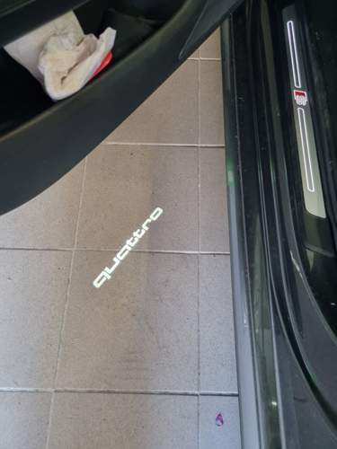

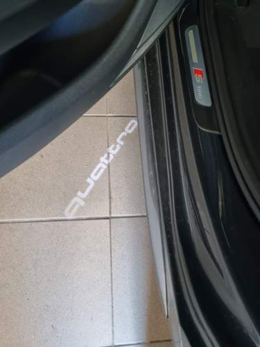

Hab die Originalen allerdings als quattro Bild, die haben nach ein paar Monaten auch so einen Ring bekommen. Am Anfang war das Logo scharf und dann kamen immer mehr lichtpunkte hinzu.
Also bei meinem sind die original quattro noch gestochen scharf wie am ersten Tag. Für die hinteren Türen hab ich mir Chinateile geholt, der Unterschied sind Welten, gegen die originalen total unscharf und funzelig

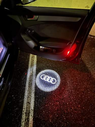

So ist mein Zustand...
Dann scheinen die Dinger genau so gut zu sein wie die von Aliexpress oder Wish.... Und dafür 100€ XD

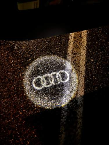

Ich habe die "S-Line"-Leuchten von ebay (wajhrscheinlich aus China).
An der Fahrertür wurde der Schriftzug mit der Zeit etwas unscharf, während er bei den anderen 3 Türen noch scharf ist.

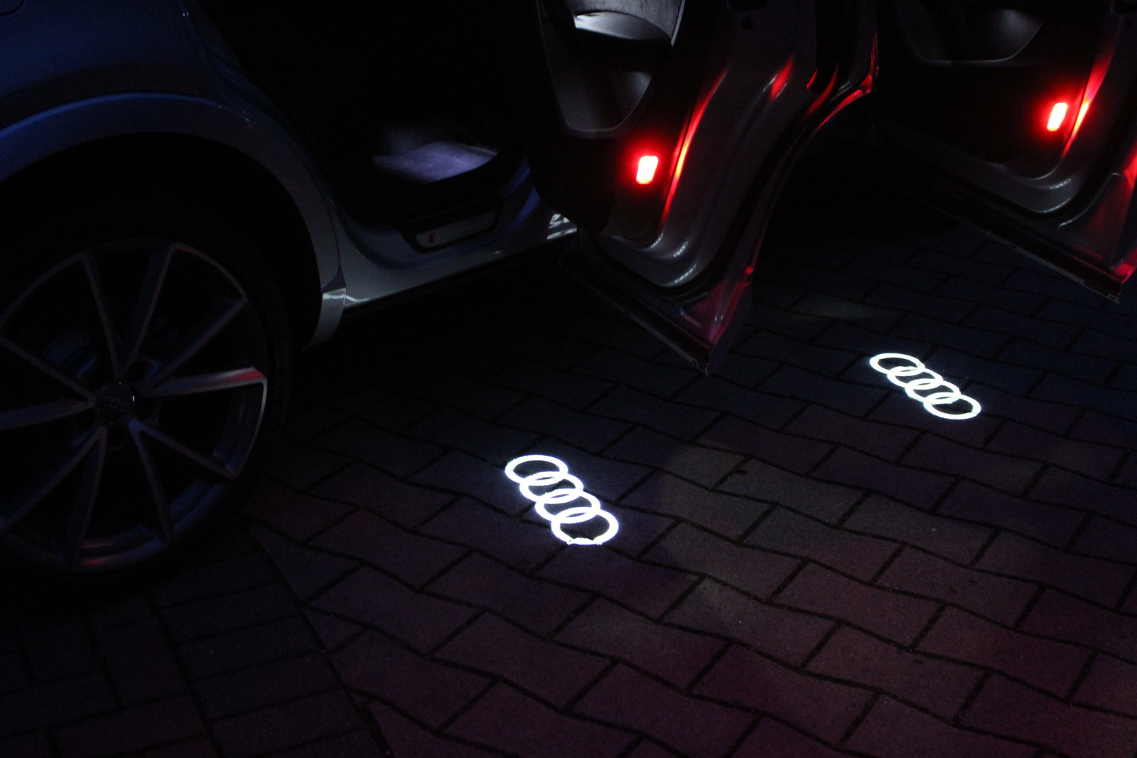

Hab mal Bilder gemacht, das Original ist nach gut 4 Jahren noch gestochen scharf. Zum Vergleich mal ein Bild der Funzeln aus China
So soll es sein, meine sind ja schon sechs Jahre alt und die Optik war nach kurzer Zeit schon hinfällig... da wurde wohl die Qualität deutlich verbessert. Warum nicht gleich so? Dämliche Pfennigfuchser überall:-(
