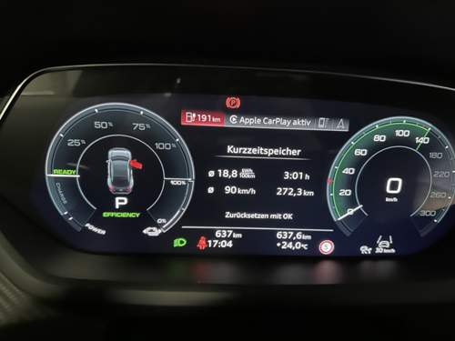

Ich hab meine GT jetzt 28 Tage und knapp 1200 km runter. Ich fahre wie oben beschrieben noch ziemlich entspannt durch die Gegend und vermeide kurze Strecken im Moment.
Verbrauch siehe Screenshot, was soll da noch besser werden? ;)
Verbrauch
Sehr gut. Er macht aber auch oder gerade bei der Beschleunigung tierisch Spaß. Dafür lohnt sich dann auch ein etwas höherer Verbrauch.
