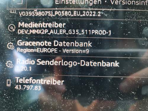

Hallo Zusammen,
wo kann ich die aktuelle Software/Firmware Version einsehen, die für das angegeben Auto verfügbar ist?
Laut FIN ist das Modelljahr 2019 (K)
Anbei 2 Fotos aus dem Menü von soeben.
Wenn ich das richtig sehe, ist die Karte von 2022.2 (Februar) ??

Und wie ist der Software/Firmware stand? Ist der aktuell oder kann ich den aktuellen wo nachlesen wie ein Changelog oder so?
Danke für Eure HIlfe.
Versionsinformationen 1
Versionsinformationen 2

Kartenupdate für deine Region kommt OTA, Europa-Karte gesamt kannst du per USB nach dem Download von der Audiseite selbst aufspielen. MMI 2716 muss der Händler machen.
