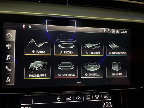

Hallo liebe Community,
ich habe ein Problem mit den Audi Connect Diensten. Vorab: Ich fahre zwar einen Audi A8 D5, aber das MMI ist ja identisch und im A8 Forum ist nicht so viel los. Ich denke, hier kann mir besser geholfen werden.

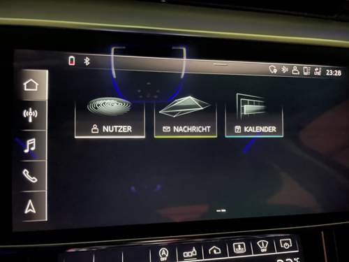

Folgendes Problem: Ich habe neuerlich das Problem, dass bei mir einige Kacheln, wie Wetter und Nachrichten einfach fehlen. Die Audi Connect Dienste sind auch gebucht und die Lizenz ist aufrecht.
Privatsphäre Einstellungen sind deaktiviert und ich kann mich mit der App auch verbinden. Google Maps funktioniert auch wunderbar, aber ich kann keine Wetterinfos und keine Nachrichten mehr anrufen, weil einfach die Kacheln fehlen.
Ich habe nichts verstellt und nichts aktualisiert. Liegt es an mir oder hat Audi Connect ein Problem? Ich hänge einfach mal einige Bilder an, die mein Problem zeigen. Hard Reset wurde mehrmals ohne Erfolg ausgeführt. Vielleicht hat jemand einen Tipp, was ich machen könnte.
Vielen Dank
Keine Wetterkachel
Keine Nachrichtenkachel

Konnte das Problem lösen, indem ich "Connect Online" auf Werkseinstellung zurücksetzte.
Ich glaube aber, dass meine SIM Karte im SIM Schacht eine Rolle spielte. Bei der war das Datenguthaben aufgebraucht und es kann sein, dass dann die Kacheln verschwinden. Jedenfalls habe ich sie entfernt und dann waren die Kacheln wieder da. Läuft jetzt halt wieder über die interne SIM von Audi.
