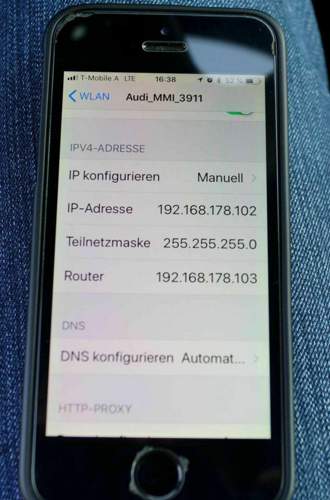

werde ich gleich probieren DANKE
Edit:
Leider nichts, steht auf Automatisch
10.173.189.52 bei der IP
10.173.189.1 beim Router
Wenn ich auf Manuell gehe und genau das Eingebe funktioniert das Ding nicht mehr, habe 8.8.8.8 ausprobiert, ebenso kein Erfolg.
Wenn ich wüßte was falsch läuft dann könnte ich ja etwas machen nur im Moment weiß ich nicht ob das MMI ein Dreck ist oder das Iphone oder was weiß ich :confused:

IP manuell vergeben.!
Mit iPhone solls da wohl Probleme geben wie ich mal gelesen habe.. Nutze Android..
Am Besten ein billiges Android kaufen, MMI App hinauf und ins Handschuhfach, dann wird Web Radio funktionieren ?
Wie hoch sind die Chancen ??
@AudiF5 schrieb am 26. August 2018 um 16:13:49 Uhr:

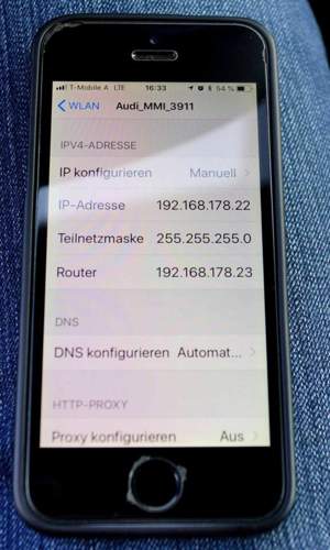

Stell mal auf manuell und gib die IP, s ein die ich dir aufgeschrieben habe..
Beim Handy Audi Router auswählen und dort auch manuell vergeben, letzte Nummer eins höher..
Falls zb 192.168.178.22 nicht geht dann mal über 100 probieren.. Also 192.168.178.102 und Handy 192.168.178.103..
Subnetzm.. Bleibt gleich.. Gateway evt komplett raus.. Wird aber meist 0.0.0.0 stehen bleiben..
So habe es probiert -------> kein Erfolg, es wird die MMI App im Verbindugsmanager nicht erkannt und am Handy steht keine Internetverbindung, es geht nur wenn ich auf Automatisch gehe, dann kommt immer die 10.171.189.52 und bei Router 10,172.189.1.......nur klappt es ja leider nicht immer, manchmal habe ich sofort Webradi dann wieder erst nachdem ich das Handy neu Starte oder im Auto Wlan Aus und An mache und und und

Die letzte Zahl der IP vom Router ist immer kleiner als die gekoppelten Geräte..!

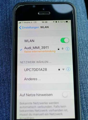

Bin leider kein IT Fachmann, habe eine eigene Sim für das Auto gekauft
Wenn ich auf Automatisch gehe dann schreibt er beim Router 10.173.189.1
Wenn ich auf Manuel gehe und die IP eingebe und auch die Teilnetzmaske
und beim Router auf nichts bzw 0.0.0.0 einstelle dann schreibt das Handy keine Internetverbindung
so wie auf Bild 3
Wenn du eine eigene SIM im Auto hast, dann häng das iPhone einfach ins WLAN vom MMI und das Webradio, Spotify etc (das ganze iPhone) geht das über die SIM im MMI ins Internet. Dazu brauchst du die IP gedönze nicht zu machen
