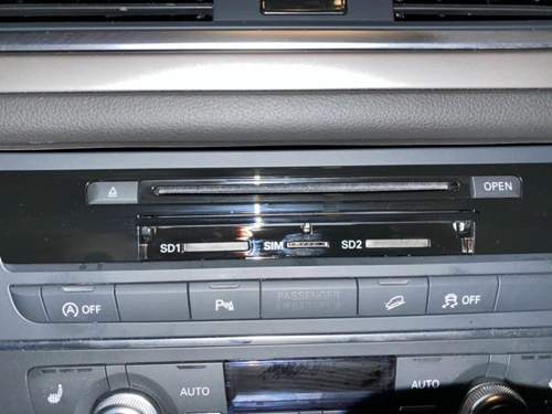

Wo finde ich den Simslot im Fahrzeug ? Also wenn ich den WLAN Hotspot Aktivieren möchte, steht da keine Sim vorhanden.
Gibt es einen extra Thread für die FW Updates ?
Der sim slot befindet sich zwischen den zwei sd Karten slots...
Unterhalb des CD DVD Schachtes, wo Audi Multimedia steht. Rechts daneben steht Open, da kannst draufdrücken.
Dann siehste das von tommy beschriebene :D
...und diese sitzen unterhalb des DVD-Laufwerkes hinter einer Klappe, die mit dem "Open"-Taster rechts neben dem DVD-Laufwerk geöffnet wird.

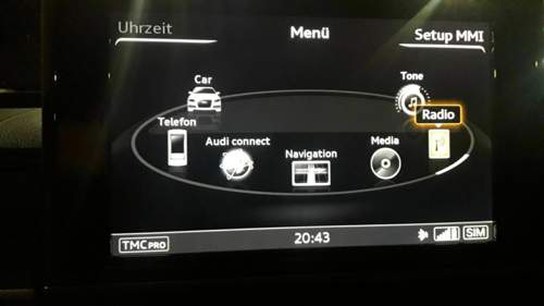

Hier das Menü mit Connect und der Sim Slot...
Also wenn er jetzt nichts findet, hat er es auch nicht.... :D
Hatte eben Zeit dafür, die Bilder zu machen... hab Nachtschicht und steh vor der Firma, weil ich dem Quattro wieder mal zu wenig zugetraut habe und wegen der Glatten Straße früher los bin... Das hab ich nun davon ^^
Ist doch toll mit den Bildern...?
Ja ja :D :D :D macht euch nur lustig :D :D :D alles gut...
also hatta :)

Doch habe Connect und funzt auch, nutze es aber eigentlich nicht. Die Bilder waren nur als Beispiel gedacht, wie das Menü aussieht, wenn Connect anwählbar ist und wie der Simslot ausschaut.
