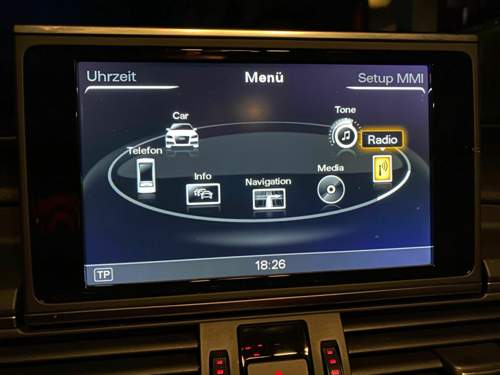

Mach mal bitte ein Foto von deinem "Menü" (Taste Menu).
Hier das Bild aus dem Menü.
Menü
Dann hast du kein Audi Connect.
Ok, und wofür ist die nicht vorhandene Sim Karte in der Meldung, zB beim WLAN Hotspot ?
Für Telefonie und die Übertragung von Online Verkehrsdaten, wobei diese ohne Audi Connect nicht funktionieren.

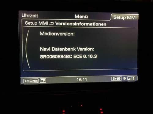

Mach mal ein Foto von deiner Firmwareversion unter Menü Setup MMi und dann runter bis zu FW.. und posten. Vllt hast du eine alte FW wo Audi Connect noch nicht im Menü freigeschaltet ist!
Na, das sollte sich klären lassen. Aber es sind wie immer zuwenig Informationen vorhanden, um die Lösung direkt in ein, zwei Folgebeiträgen präsentieren zu können.
Ich hoffe das ist das richtige.
Wenn das eine alte FW ist, wie bekomme ich die neue ?
Was braucht Ihr noch für Info's ? Nur Bescheid geben... Ich danke euch

2013 VFL? Warum fehlt die Medienversion?
EZ: ist 10/2014
Habe das Auto erst seit 5 Tagen.
VFL ?
Vorfacelift = VFL Das MMI dürfte ein 3G(+) sein, somit ist dein Fahrzeug sicherlich vom Baujahr/Monat VOR dem 10/2014 gebaut worden.
Ok, das heisst jetzt genau ?
was ist er denn VFL oder FL ?
Mit MMI 3G(+) ist es ein Vorfacelift. Sorry fürs Abschweifen. Fahr zum Händler und reklamiere das "fehlende" Audi Connect. Er sollte das, wenn vorhanden, fehlende Firmwareupdate aufspielen können. Erwarte aber nicht, das er es kostenlos macht....
Ok, Vielen Dank!
Dann werde ich den Händler mal kontaktieren.
Ansonsten gibt es auch Leute hier im Forum, die dir helfen können.. Aber wieso deine Firmwareversion nicht angezeigt wird weiß ich nicht..
Kann Dir auf jeden Fall sagen, dass es mit einem FW Update gehen sollte, wenn Du Simslot hast...
