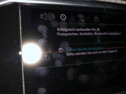

Hallo erstmals, habe mir letzte Woche einen Audi A6 ALLROAD von 2015 gekauft. Soweit alles gut und ich bin mit meiner Entscheidung bisher zufrieden. Einziges Problem ist das MMI, dieses verbindet sich irgendwie nicht mir Audi Connect. Ich habe mich online registriert, ein Pin erhalten. Habe mich danach ins Auto begeben, Datenfähige SIM Karte eingelegt und probiert das Ding ans Laufen zu bekommen aber vergebens. Das MMI schreibt es würde die Services updaten und nach einer Weile schreibt es dann „Dieser Dienst ist nicht verfügbar“ und lässt mich nicht auf die Seite wo ich laut Handbuch ein Login tätigen könnte. War heute Morgen bei Audi Händler (sogar bei 2), die haben aber das Problem trotz viel Mühe nicht lösen können. Wir haben mit mehreren SIM Karten versucht, alle hatten Datenverbindung aber keine ermöglichte die Verbindung zu Audi Connect. Der Audi Mitarbeiter hat online geprüft ob die Services für mein Auto freigeschaltet sind und dies war positif bis mindestens 2018 für alle Services. Wir testeten die SIM Karte ine einem A4 der Werkstatt und hier klappte die Verbindung auf Anhieb und alle Services funktionierten.
Kann mir hier vielleicht jemand weiterhelfen, würde mich sehr über eine Antwort freuen

@Polmaster schrieb am 9. November 2019 um 20:05:31 Uhr:
Welches Handy? rSAP fähig?
Ja, Samsung S7
Wie gesagt alles lief bis ich die automatische Verbindung zu Connect unterbunden hatte. Jetzt kann ich keine Datenverbing mehr aufbauen.
Das S7 ist per rSAP mit dem MMI verbunden? Connect-Dienste funktionieren? Oder wie soll ich das verstehen? Wo wurde denn eine automatische Verbindung gekillt, im S7 oder im MMI?
@Polmaster schrieb am 9. November 2019 um 20:14:35 Uhr:
rSAP hat das S7 meines Wissens automatisch.
Keine Einstellmöglichkeit im Handy, bereits gecheckt.
Connect ist verbunden, MMI sagt mir Connect Dienste abgelaufen.
Laut MyAudi App aber mit Connect verbunden.
Automatisch ist da nichts. Das ist eine Einstellungssache. Und die App sagt nur aus, das Connect-Dienste möglich sind. Du wirst also die Connect-Lizenz erneuern müssen.
Und dein Handy bekommt keine iNet-Verbindung, weil rSAP die Funktionen der SIM-Karte an das MMI übergeben hat.
Offensichtlich ist dein S7 NICHT mit dem WLAN-Hotspot verbunden, über welchen die iNet-Verbindung zurück an dein S7 gegeben wird.
@Polmaster schrieb am 9. November 2019 um 20:23:35 Uhr:
Automatisch ist da nichts. Das ist eine Einstellungssache. Und die App sagt nur aus, das Connect-Dienste möglich sind. Du wirst also die Connect-Lizenz erneuern müssen.Und dein Handy bekommt keine iNet-Verbindung, weil rSAP die Funktionen der SIM-Karte an das MMI übergeben hat.
Danke! Aber.
Die Connectdienste interessieren mich gar nicht, ich möchte nur den Hotspot nutzen können, um Spotify via Bluetooth streamen um nur ein Beispiel zu nennen.
Eine Idee wie ich rSap dann ändern kann? Laut Googlerecherche hat ds S7 es und man kann keine Einstellungen vornehmen. Muss ich zwingend Connect verlängern um die oben genannte Internetfunktionalität zu erhalten?
Nein, die Connect-Dienste brauchst du nicht zum streamen. Und Spotify kannst du bequem per BT streamen (MMI-Einstellung "Media"😉, denn das MMI bietet keinerlei Bedienung für Spotify (wird nicht unterstützt). Somit brauchst du rSAP nicht, wenn keine Connect-Dienste genutzt werden (inklusive Online-Verkehrsdaten) und du kein Amazon/Napster/Online-Radio nutzen möchtest.
Insofern hilft dir BT weiter. 😉
