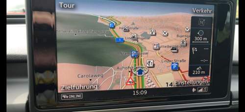

Update von heute: Audi Connect funktioniert...
Neues Steuergerät um 4.800€ ist verbaut...
Siehe Bild - kaum zu glauben...
😁 auch hier wieder Vorsprung durch Technik
Ich bin selbst EDV technisch einigermaßen bewandert und mache nebenbei in unserem mittelständischen Unternehmen die komplette EDV mit Server Admin und Website Auftritt.
Kann mir jemand logisch erklären, dass die Hardware schuld sein soll an einem Verbindungsproblem, wenn das komplette MMI mit allem drum und dran funktioniert???
Ich tausche ja auch nicht den PC aus, wenn ich auf einen Netzwerkdrucker nicht zugreifen kann...
Man könnte damit das Problem beheben, weil ja durch die komplette Neuinstallation alles neu konfiguriert wird. Das würde aber auch auf der alten Hardware helfen...
Nur bei Audi ist die Werkstatt für sowas offenbar nicht ausgebildet, deshalb wird lieber getauscht.
Das meinte Scotty18 ja :-)
richtig
