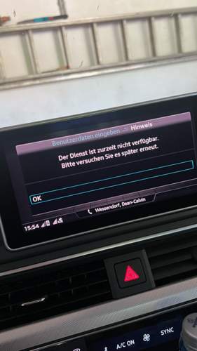

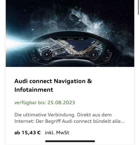

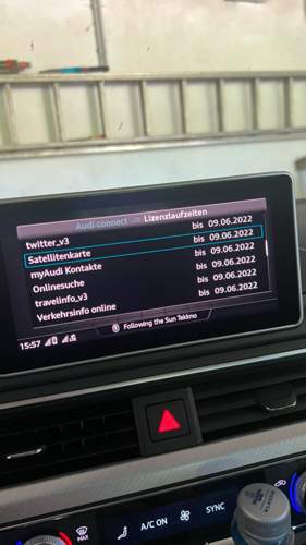

Kurz um, ich habe meinen A4 im Herbst letztes Jahr gebraucht gekauft. Seit dem habe ich auch Probleme mit dem Navigation und Infotainment, da dieses nicht lief. Jetzt habe ich die Nachrichten bekommen, dass beide Connect Pakete auslaufen und einmal Probeweise das Paket Navigation und Infotainment einen Monat verlängert und dann im MMI gesehen das die Laufzeit nicht angepasst wurde sondern schon scheinbar im Juni letzten Jahres endetet (eventuell auch der Grund wieso es vorher nicht Funktionierte, aber Laut App und Support war die Laufzeit bis zum 25.7.23).
Des weiteren habe ich seit längerer zeit dann im selben Zug versucht mich über die Connect-Dienste im Auto einzuloggen und die selbe Fehlermeldung erhalten wie sonst auch.
Vielleicht weiß ja einer wie man das Problem Löst.

PS: Ich habe auch schon mal ein paar Sachen zum lösen probiert, diese liste ich einfach mal auf:
- Audi Connect über das MMI zurück setzen
- Einloggen mit anderem MyAudi Account (selber Fehlermeldung)
- Hard-Reset vom MMI
- Fahrzeug aus der App löschen und wieder hinzufügen
- Account Passwort und auch Zugangs Pin ändern
Laufzeiten
Die App
Der Dienst ist nicht verfügbar...
