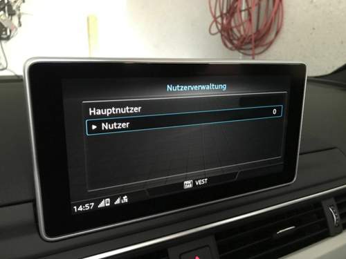

ich kann seit dem 02.01.2017 meine Daten weder über die MMI App noch Online über MyAudi abrufen, obwohl ich aber eigentlich laut App und MyAudi mit dem Auto verbunden sein soll, verstehe die Welt nicht mehr und weiß auch nicht mehr wie ich Abhilfe schaffen kann. Jemand eine Ahnung wie ich das beheben kann?

Hast Du denn den Hauptnutzer im Fahrzeug angelegt? Du musst Dich im Fahrzeug auch hinterlegen, damit das klappt...

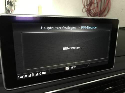

Same here, Auslieferung S-Kuh Freitag, alle Connect-Dienste in der App funktionierten nur die Google Earth Naviansicht lies sich nicht mit der bekannten Fehlermeldung einschalten, es kam nur die Standard-Kartenansicht. Habe dann im Verbindungsmanager die Datenverbindung der SIM deaktiviert, 1/2 h gewartet und wieder aktiviert, dann gings. 😎
kannst ud mit der app über den code am Schlüssel auf dein Fahrtzeug zugreifen?
also konntest du einen Hauptbenutzer hinzufügen ?
Ja das hat geklappt mit der App. Nun habi Verbindung deaktiviert und schau obs dann nach Neuaktivierung geht
daher Fahrzeug Status abfragen geht
und den Hauptbenutzer anlegen ging auch ?
bei mir nach den Werkseinstellungen laden; gestern nämlich nicht mehr
