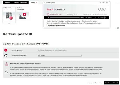

könnte mir bitte jemand sagen, wie die Verzeichnisstruktur des Kartenupdates auf der SD Karte aussieht.
Der lausig programmierte Java Audi Connect Download Client ist nach dem stundenlangen Download und Überprüfung des 2014 EU-Kartenupdates hängengeblieben (auf Mac OSX 10.9.2).
Ich habe das zip.Archive kurzerhand mit dem Mac entpackt und würde gerne wissen, wie die Verzeichnisstruktur auf der SD Karte aussehen muss, damit das MMI etwas mit den Daten anfangen kann. So?

Bei mir funktioniert die Karte von VW nicht. Wenn ich auf Systemupdate gehe und die SD Karte auswähle, sagt er nach kurzer Zeit - keine Updates vorhanden.
Bei der 2014 / 2015 Karte von Audi hatte ich kein Problem?!?
Ich habe heute die Audi Kundenbetreuung angerufen. Dort wurde mir gesagt, dass es Probleme mit dem Kartenlieferanten gibt und daher die Version 2015 in der 22. KW erwartet wird. Die übernächste Version kommt dann in KW 46.

Nachdem ich die Dateien in den Zielordner, sd Karte, kopieren wollte ging bei ca. 95%
Nichts mehr. Lade gerade die ganzen Daten noch mal herunter...
Ist schon ganz schön aufwendig
Das dauert ewig, gerade zum Ende hin... Da brauch man viel Geduld!
(trotz USB 3.0 und class 10 sd Karte)
Hat wieder nicht geklappt.
Audi befasst sich gerade mit meinem Problem.
Bei mir kann ich jetzt die Kartenversion 2015 runterladen. Komme aber leider nicht zum Download, weil der Client eine Fehlermeldung anzeigt und abbricht (siehe Screenshot). Ich nehme an, dass es an Java liegt? Hat jemand eine Idee was ich konfigurieren muss?
Download läuft, aber auch erst nach Java Update und temporärer Firewall Deaktivierung.
