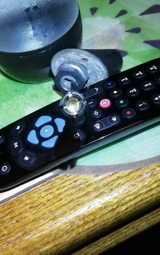

Kann mir jemand sagen wie sich
dieser Autoantennen Anschluß
nennt. Siehe Bilder
Img-20201015
Img-20201015
Auf Bild 2 Auto-Antennen Stecker ISO 50 Ohm
Normale Antennenstecker ISO 150 Ohm
Bild 1 und Bild 2 sind ist ein Stecker.
Seitenansicht und Draufsicht.
Also Antennenstecker ISO 50 Ohm
