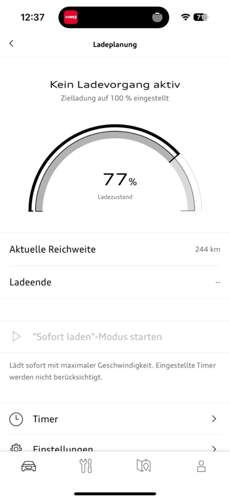

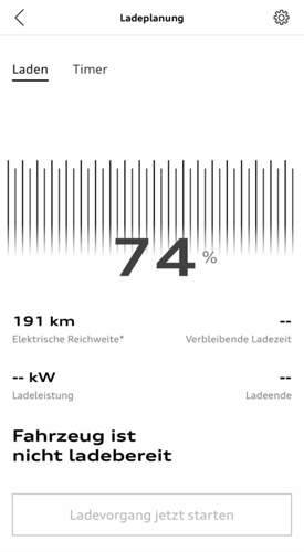

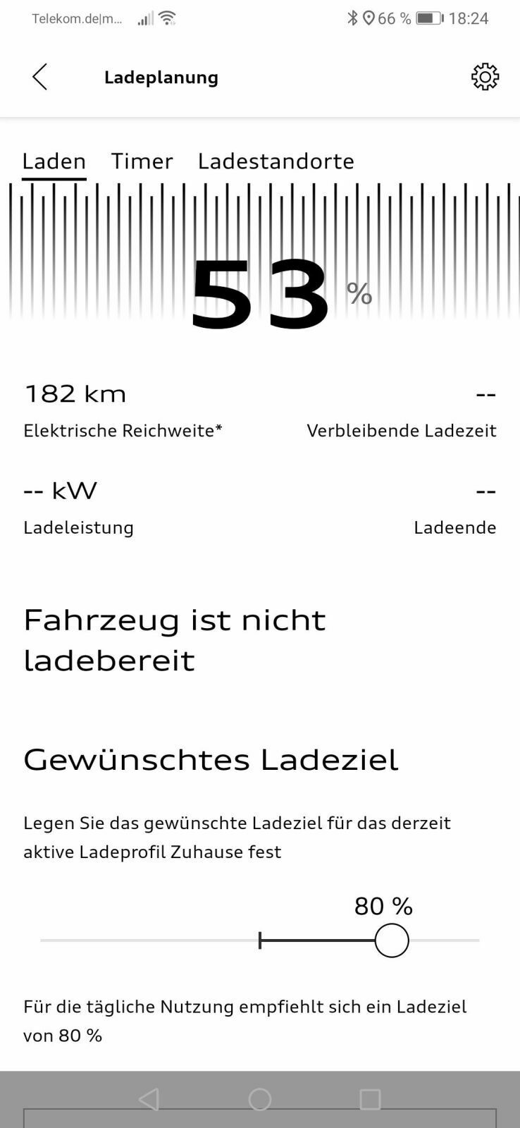

Ich lasse meinen etron immer nur auf 80 % laden, um die Batterie zu schonen-soweit so gut. Sollte ich nett brauchen muss ich ins Auto, warten bis Elektronik hochgefahren und dann auf 90 oder 100 stellen. Einfacher wäre eine Einstellung an der Handy App. Glaub gelesen zu haben, das dies geht, finde aber bei mir keine Option in der App. iPhone 11 App. Kennt die Funktion jemand ?
13 Antworten
Schau mal unter Ladeplanung
Gewünschtes Ladeziel
Geht bei mir auch nicht mit MJ19.

Screenshot-20201205-182433-de-myaudi-mobile-assistant
Themenstarteram 5. Dezember 2020 um 17:48
Hab ich nicht oder sehe ich es nicht?
MJ19 haben das nicht...
Gibt es erst für Fahrzeuge die ab Juli 2019 produziert wurden.
Themenstarteram 5. Dezember 2020 um 19:51
Ok meins ist tatsächlich eines der ersten (05/19). Komisch das sollte eigentlich mit der Funktionalität der App nix zu tun haben, im Auto kann ich es ja auch einstellen ...

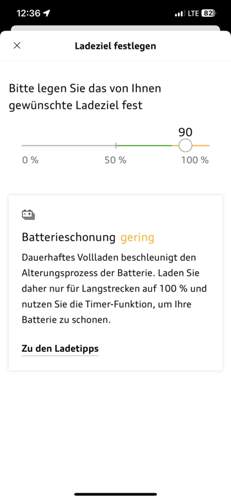

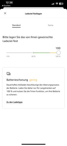

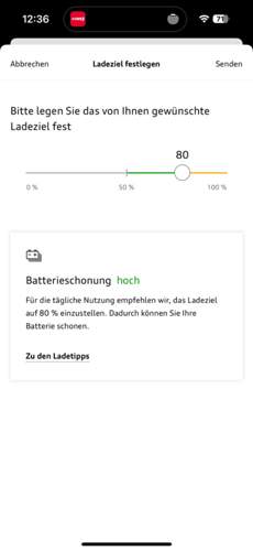

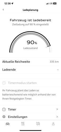

Hab’s:
Man muss auf die Zahl der % tippen und dann kommt das Menü mit der % Einstellung
1. Schritt
Einstellen

Auf den Halbkreis Ladeplanung klicken
Ladeplanung
Ja, zumindest unter iOS kein Problem, MY2019
Ja danke!
Unsere posts habe sich überschnitten, ich hatte es gefunden. Danke!
