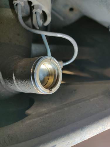

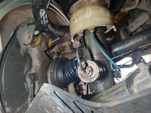

hat schonmal jemand von euch den ich nenns mal "Steuerkolben" zerlegt? Der ist bei mir plötzlich undicht...

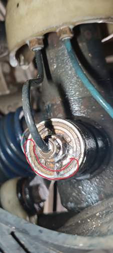

Die Leckage drückt nicht am Schlauchanschluss raus, sondern außen neben dem Sicherungsring
Der Dämpfer ist von Aerosus und erst etwas mehr als zwei Jahre alt, daher würde ich den gerne retten
MFG Allroad

Hi, hatte ich auch vor ein paar Wochen, aber an den originalen...
War ein "sprengring" drin, aber das Ventil selber war so angerostet, dass man das alles nicht heile auseinander bekommen hat...
Viel Glück

Einfach sprengring aufmachen, neue Dichtung rein oder mit Suchtmittel einstreichen.
Wegen dem würde ich keinen neuen Dämpfer kaufen.

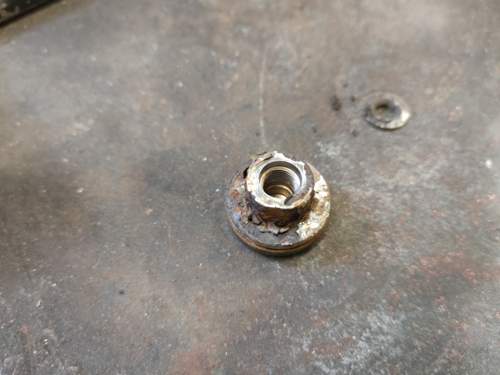

also die Reparatur ist geglückt. Ursprünglich hatte ich Zubehör Dämpfer verbaut da mir die originalen undicht wurden und in den luftbalg gesüfft hatten. Die Zubehör Dämpfer hatten an der Dämpferverstellung einen vernickelten Anschluss, dieser wurde vom Rost Hintergraben und somit undicht.
Da ich nicht wusste wie der Aufbau vom Dämpfer ist und wie das zerlegt vom Zustand her ist, hatte ich ja einen mal bestellt. Letztlich konnte ich aber mit neuen O-Ringen beide Seiten instandsetzen.
Hab die vergammelten Anschlussstücke gestrahlt und mit Rostschutz etc. Konserviert mit neuem O-Ring. Die Sicherungsringe waren auch nicht mehr so gut, aber die haben wohl kein Standardmaß... Hebt aber
