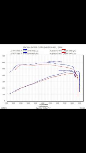

Ein kumpel hat dein w12 aus 2004 gechipped in 2015... 11 jahr alt, alles original, NUR chip, mit RON97:
Original geprüft:
425ps (nach 11 jahr)
Nach chip:
460ps 600NM
Ein gute auspuffanlage gibt noch extra 30/35 ps... dan noch etwas mit luft ansaug optimalisieren und fahren mit RON102 noch 15/20ps= 505/515PS und 600+Nm ist sicher möglich denke ich...
Die w12 verliert nicht soviel wie ein v10 die leistung durch die jahren (MPI besser wie FSI 🙂 )
Leider noch kein mail/reaktion von Zinram bekommen...
.jpg
