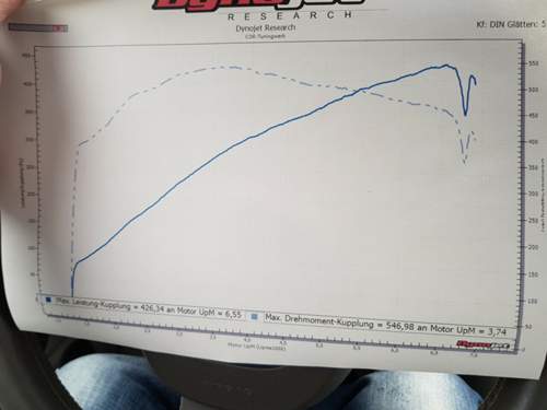

Ich werfe den hier wohl bissl verhassten V10 mal ein, habe ihn in erster Linie gekauft wg. dem Klang und weil die Bude genau meinen Ausstattungs- und KM-Wünschen entsprach.
Hab auch nur ESD getauscht, sonst alles orig. auch Kat`s MDS usw.
https://www.youtube.com/watch?v=4dLNGIAZPZg
Und weil wir grad bei V10 sind, das der Direkteinspritzer im Ansaugbereich verkeimt ist bei allen Herstellern so, bauartbedingt kommt ja kein Kraftstoff mehr vor das Ventil..
Nun nimmt der Klopfsensor bei zuviel Ölkohle durch die Kurbelgehäuseentlüftung am Ventil die Zündung zurück, deshalb fehlen gleichmal 100 PS und mehr.
Reinigung und Umlegung der KGE bringen die orig. NM zurück, PS fehlen allerdings ab Werk immer ein paar.
Da er aber etwas leichter ist, was auch besonders der VA zugute kommt, hat er fast die selben Beschleunigungswerte wie der W12 und eben durch FSI natürlich einen geringeren Verbrauch.
Gerade auf gemütlichen Urlaubsfahrten muß Dank 90 Liter-Tank nur einmal alle 700 KM an der Tanke gehalten werden.
Apropos Sprit, das Motorsteuergerät des V10 kann auch nach oben korrigieren, nicht nur wie die meisten nach unten bei schlechtem Sprit, sprich es wird mit V-Power oder E85 gefahren und er stellt die Zündung von selbst einige Grad vor.
Mein Diagramm war mit 100 Oktan im Tank.
Image-2017-05-07
