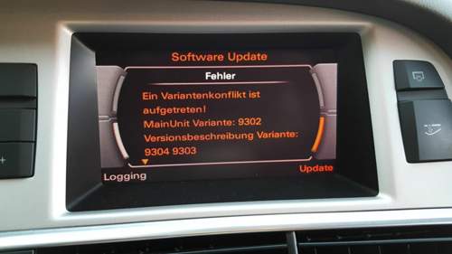

Das zweite was mich wirklich stört ist, dass ich keine Navi dvd habe. Laut Händler soll er mit Navi sein, jedoch sei die DVD nicht dabei, da es ein Leasing Fahrzeug aus Dänemark ist.
Ich habe das MMI 3G mit 2 SD Kartenslots und DVD Laufwerk. Ich bin auf der Suche nach einer passenden DVD. Ich habe herausgefunden, dass das letzte Updates von Audi im Feb 2016 gemacht wurde.
Ich habe allerdings wenn ich die Softwareversion abfrage keine Navi Datei.
Den Knopf fürs navi habe ich aber.

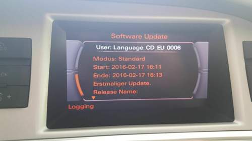

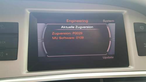

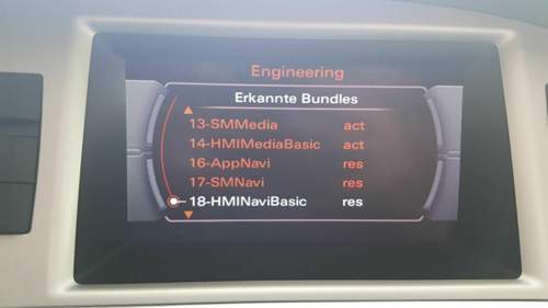

Hier nochmal ein paar Bilder.
Deswegen steht dort also auch App Navi res

Bei Radio Plus wird bei Betätigung der Taste angezeigt Navi nicht verfügbar.
Laut seiner Firmware ist es so das er kein Navi hat, da der Stand der Navi Software fehlt.

ausprobieren kannst Du es ja mal aber es wird nicht klappen da Deine HU kein Navi integriert hat. Die DVD klappt neben der benötigten Hardware auch nur mit einem Aktivierungs-Key den normalerweise nur Audi eingeben kann.
