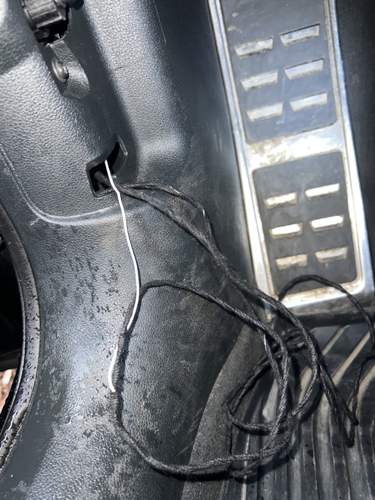

Hier paar Fotos die ich eben machen konnte
Kann mir jemand sagen ob das der Hacken ist für die Motorhaube Öffnung ? Sieht nämlich so aus als wäre das Seil nicht mehr am hacken

was du auf den Bildern aus der Öffnung herausgezogen hast, sieht wie ein Kabel aus, aber nicht wie ein Seilzug. Den Seilzug kannst du dir hier anschauen:
https://www.autodoc.de/.../16178869?...
Noch besser kann man das sicher auf 7zap sehen, aber der Link ( https://audi.7zap.com/de ) klappt mal wieder nicht.
Nachtrag:
das in dem Link ist wohl nur die Verbindung zwischen dem rechten und dem linken Frontklappenschloss. Von dort (Kupplung für Seilzug) geht dann der Bowdenzug für Betätigungshebel in den Innenraum. Es gibt also mehrere Stellen, wo was ausgehangen oder gerissen sein könnte.
Ich würde mal die Verkleidung abbauen und nach dem Seilzug suchen. Eventuell kann man da mit einer Zange dran ziehen, um die Haube zu öffnen.

Oh ja vielen Dank für die Info
Ich Habe leider keine Ahnung davon …
Meine glühkerzen müssten getauscht werden und muss dringend die Haube öffnen bin aufs Auto angewiesen :(
gern geschehen, sieh dir auch mal meinen Nachtrag an, ich habe im Reparaturleitfaden nachgeschaut, woher der Seilzug läuft und dabei gesehen das die Motorhaube zwei Schlösser hat.

Zuerst solltest Du den Hebel entriegeln und abnehmen.
Dann die Verkleidung abbauen. Nun siehst Du die Zugvorrichtung.
Ist hier der Bowdenzug ausgehangen oder gerissen, dann versuch mit einer Zange die Ummantelung zu
halten und mit einer weiteren Zange am Draht zu ziehen.
Lasst sich der Draht ohne widerstand ziehen, dann ist es auf der Gegenseite gerissen.

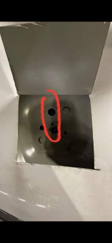

Ich habe es so gelöst: Schablone mit Hilfe von anderen A6/S6 gemacht, wo der Hacken der ins Schloss reingeht gemacht und genau dort aufgeschnitten. Rot eingekreist ist das wo ich dann weggebohrt bzw. Weggefelxt habe um den Hacken von der Motorhaube zu trennen. Neuer Hacken, Schlösser und Seile rein und demnächst wird es von ein Profi geschweißt, mal sehen wie das aussehen wird… MotorHaube ist original aus Aluminium… :)
