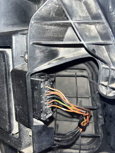

Hallo ich grüße euch!
Ich bin neu im Forum!
Ich hab an meinem Audi A6 C7 4G Avant Baujahr 2012 3.0 tdi Quattro 245ps hinten rechts einen Unfallschaden. Kurze Zeit später ist mir die hintere Stoßstange beim fahren weggeflogen samt rechten Spurwechselassistenten. (War mein Fehler, ich hätte so nicht mehr weiterfahren sollen; habe den Schaden wohl etwas unterschätzt)
Daraufhin habe ich mir ein originales gebrauchtes Steuergerät (nennt man das so?) gekauft, da mir die originalen neuen von Audi einfach zu teuer sind.
Lange Rede kurzer Sinn,
Ich war heute dabei die Kabel zusammenzulöten, nun aber sehen für mich 2 Kabel genau gleich aus.
Nun weiß ich nicht welche da zusammenkommen.
Vielleicht hat jemand ein Tipp, ein Stromlaufplan oder Schaltplan für mich?
Folgende Kabelfarben habe ich:
-Schwarz / Grün
-Braun
-Orange / Grau (so blaugrau sieht das aus)
-Orange / Grün
und 2x -Orange / Schwarz
Des Weiteren ist meine Frage noch, ob ich das Steuergerät anlernen und kalibrieren muss?
Die Karosserie und die Halter sind nicht verbogen.
Teilenummer vom Steuergerät: 4G0907566D
Vielleicht kann mir ja einer helfen!
Vielen Dank schonmal für eure Hilfe!
Wenn ein Bild benötigt wird, dann werde ich es morgen gleich hochladen!
Lg Moxlom

Hallo @Atomickeins,
das war ganz schön viel für mich.. leider stimmen die Farben der Kabel nicht wirklich mit meinen des Steuergeräts überein.
Baujahr (2012) habe ich eigentlich angegeben, vielleicht könntest du ja nochmal nachschauen.
Ich hab hier mal nen Bild von meinen Kabeln mit rangehängt..
Mein Auto geht am 6.10. zum Ausbeulen und Lackieren, bis dahin wollte ich eigentlich wieder alles funktionstüchtig haben.. ich weiß ja nicht ob ich das hinbekomme ohne Hilfe.
Was ist, wenn ich Kabel falsch anschließe? Kann ich das Steuergerät damit schädigen?
Wie gesagt, es passen eigentlich alle Kabel überein, nur bei zweien bin ich mir unsicher.
Liebe Grüße und danke für eure Hilfe!

Moin,
Schwarz/Grün ist Deine Plusversorgung (Sicherung ebenfalls prüfen).
Braun ist immer Masse.
Der genutzte CAN Bus ist der Extended CAN. D.h. ein verdrilltes Päärchen Orange/Grau (CAN High) und Orange/Braun (CAN Low). Dieser geht "ins Fahrzeug rein" und dort zum sogenannten Gateway (Stg 19).
Orange/Grün (CAN High) gepaart mit einem weiteren Orange/braun ist beim SWA der interne CAN Bus, der beide Stge (links und rechts) miteinander verbindet (und hat nix mit dem gleichfarbigem Comfort CAN zu tun).
Orange/schwarz ist Antriebs CAN High und dürfte dort überhaupt nicht vorkommen. (Und ich kann es auch nirgends in Deinem Bild entdecken).
Sollten die Kabelfarben nicht passen (warum auch immer) hilft nur noch beide Stg abziehen und mittels DMM durchmessen.
@Moxlom schrieb am 25. September 2023 um 17:41:01 Uhr:
Mach bitte mal ein gescheites Foto (Makrofunktion) Deiner Kabel. Am besten Kabel vorher reinigen. Dein gepostetes Bild ist von der Fahrerseite. Ich dachte rechts (= BFS) wäre abgerissen ?? Rechts sind eigentlich auch mehr Kabel (3 Stk für die Lampen in den Spiegeln) angeschlossen.
Wenn Du die entsprechenden Kabel falsch anklemmst, (z.B. +/- Versorgung) dann kannst Du natürlich das Stg oder sogar mehr schrotten.

Bei den Kabelfarben habe ich mich dann wohl bisschen vertan, glaub anstelle von 2x orange/schwarz, ist das dann wohl orange/braun. Das erkennt man wirklich schwer.
Das Bild was ich geschickt habe, ist definitiv die rechte Seite.
Ich mache morgen direkt ein neues, besseres.
