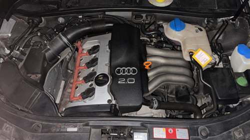

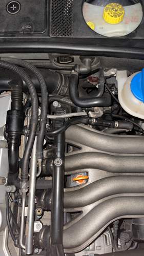

Guten Tag meine Frage wäre ob einer weis wo bei meinen Audi a6 c5 4b 2003 2.0 Liter die drosselklappe liegt und ob man die einfach säubern kann. Und wüsste einer zufällig wo der Anlasser liegt.
Ich habe ein Bild im Anhang gelassen . Man sieht leider nicht alt so viel aber kann wer sehen ob dort die Drosselklappe so zusehen ist

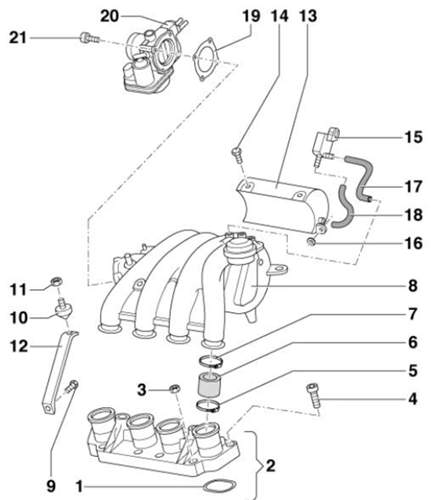

Der Anlasser sitzt am Getriebe. Zum Ausbau muss ggf. der Klimakompressor gelöst und zur Seite geschoben werden (ohne den Kältemittelkreislauf zu öffnen).
Die Drosselklappe ist die Nr. 20 im angehängten Bild.
