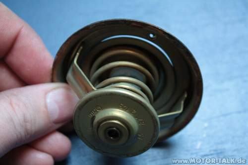

Ja,ja das gute alte original Thermostat vom V6 😠
In die Tonne gehört das! Habe noch keins gesehen welches wirklich dicht ist.
Das letzte was ich gewechselt habe (siehe Bild) sah so aus, da ist die Temperatur auch zw.50 und 90° gewandert.
Thermostat
tja "original VAG" qualität, sauteuer und ....

Thermostat, hab ich mittlerweile jetz schon das 3. drin^^
scheint aber daran zu liegen ?!

..besorg dir ein gutes aus dem zubehör und wechsel am besten die komplette kühlflüssigkeit.
