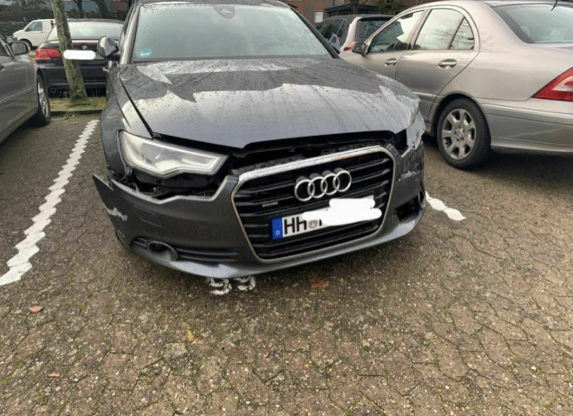

Hallo Zusammen,
ich hatte am Freitag einen Autounfall, mir ist vorne links Jemand gegen die Motorhaube gerast.
Beim Aufprall hat mir das ACC beim bremsen geholfen und der Wagen stand sofort.
Als die Feuerwehr den Wagen bewegen wollte, ging aber nichts mehr, sie haben sogar versucht die Reifen mithilfe von Schaufeln zu bewegen.
Ich möchte das Auto nun erst einmal zu mir vor die Haustür bringen bzw. am liebsten in die Tiefgarage.
Muss ich etwas tun, ob die Blockade zu lösen? Und kann ich (ohne das Auto einzuschalten) den neutralen Gang einlegen (Automatikgetriebe)?
Dankeschön für Eure Hilfe! :)

Welche Blockade denn? Es ist doch noch der Gang eingelegt, oder?
Themenstarteram 5. November 2019 um 19:00
Also der Wagen wurde schon vom Abschleppdienst bewegt, aber halt nicht zu mir nachhause. Direkt nach dem Aufprall habe ich auf "P" gestellt und den Wagen ausgemacht.
Aber die Räder kann man jetzt nicht bewegen
Auf dem Foto sieht man, wie die Feuerwehr versucht hat die Räder zu "entblocken"
Muss ich das ACC irgendwie ausstellen oder löst sich das wieder automatisch?
Was hat das ACC damit zu tun?
Themenstarteram 5. November 2019 um 19:08
Das ACC hat die Bremse aktiviert
oder hat das gar nichts damit zu tun?
Soweit ich weiß darf der Audi jetzt nur huckepack transportiert werden. Steht der Wählhebel auf P? Er muss jetzt notentriegelt werden, wenn die Stromzufuhr unterbrochen wurde (Seite 106 BDA).
Themenstarteram 5. November 2019 um 19:26
Dankeschön für Eure Hilfen! :)
Und ja, der Wählhebel steht auf P
In P wird das Getriebe blockiert, somit können sich die Räder folglich auch nicht mehr drehen - denke N wäre eine Lösung..
Wenn die Crashsensoren einen entsprechenden Unfall erkannt haben werden die Bremsen festgestellt um ein unkontrolliertes Bewegen des Fahrzeugs nach dem Unfall , z.B. an abschüssigen Straßen zu verhindern, oder wenn der Fahrer bewusstlos / verletzt worden ist, damit es nicht weiter fährt oder irgendwo hin rollt.
Haben mittlerweile fast alle Hersteller.
Je nach schwere des Schadens entriegeln über OBD Schnittstelle oder einfach mit Schlüssel wieder starten.
Sind die Airbags offen? Wenn ja, kannst das starten vergessen.
Gruß M.H.
Themenstarteram 8. November 2019 um 2:06
Ich habe den Wagen gestern notentriegeln, auf „N“ bringen und in die Tiefgarage schieben können.
Danke für Eure Hilfen! Wäre nie darauf gekommen :)
