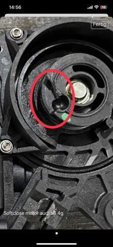

Ich hab ein problem und zwar mein softclose funktioniert bei der tür hinten links nicht. Als ich alles zerlegt habe sah ich das der motor nicht in der richtigen position war also dachte ich mir das er defekt ist. Ich habe ihn jz mal direkt angeschlossen und er funktioniert doch.
Was könnte noch das problem sein dass das softclose nicht funktioniert?

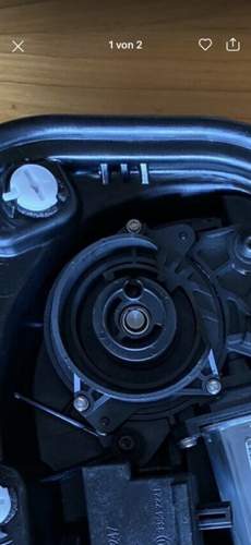

Da ist was abgebrochen, siehe Foto im Kreis, vergleiche zweites Foto.

Themenstarteram 11. Mai 2023 um 13:14
Das ist mir beim ausbauen kaputt gegangen aber normal müsste das loch vorne rechts sein und bei mir ist es hinten links stecken geblieben. ich habe dennoch einen neuen motor bestellt da ich ja den kaputt gemacht habe.

Das, wo es gebrochen ist, sieht mir sehr danach aus, als ob es die Stelle ist, wo das Seil eingehängt wird. Habe das allerdings noch nie offen gehabt/gesehen. Vielleicht wr das schon angebrochen und ist beim Ausbau endgültig auseinander gefallen.
