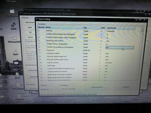

Das einzige STG was er ständig nimmt und findet ist das 4EF. Also das ursprüngliche Beifahrer (06). Je nach Codierung ist es das 36 oder 06. Also muss das vom Beifahrer ab nehme ich an. So meinst du das oder? Und rein theoretisch habe ich, jetzt gerade, aber wieder beide STG's mit ihren Ursprünglichen Codierungen. Nur das er das vom Beifahrer (06) findet und das vom Fahrer (36) jetzt nicht. Aber ich nehme an, ich stehe gerade irgendwie auf dem Schlauch.
Was kann man denn machen, wenn im Endeffekt nichts mehr geht?

@DeathlessDave
Nochmal...
den Fall mit zwei STG auf der selben Adresse ist im Fahrzeug nicht vorgesehen.
Dein Kabel kann nicht unterscheiden an welches STG er die Codierung sendet. Es zeigt vielleicht STG X an. Die Codierung wird evtl. aber an Y gesendet oder an beide.
Jetzt hast du das Chaos noch größer gemacht.
Deine Aufgabe war ja nur, den Fahrersitzt in die höchste Position zu fahren und den roten Stecker zu ziehen.
Jetzt hast du statt zwei Fahrer STGs, zwei Beifahrer STGs.
Also ist deine Neue Aufgabe den Beifahrersitzt in die höchste Position zu fahren und hier den roten Stecker abzuziehen. Dann im vorhandenen STG 06 die Codierung vom Fahrersitzt einzugeben.
Mit viel Glück funktioniert wieder alles

Ok. Ich stand definitv auf dem Schlauch. Vielen Dank für deine ausführliche Beschreibung. Nun bin recht zuversichtlich, dass es so klappen könnte.
Gehen wir mal davon aus, dass nun beide STG's die Codierung vom Beifahrer (06) haben. Nun ist es so, dass er ja nur eins findet und logischerweise ist das von der Fahrerseite (36) nicht zu finden. Speichern tut er jetzt jedoch die Sitzheizungseinstellung (Ich nehme an trotzdem vom Fahrersitz) am Taster für die Beifahrersitzheizung. Und an sind allerdings beide Sitzheizungen vorne.
Somit könnte man davon ausgehen, dass die Speicherung der Einstellung nicht an der Codierung liegt, sondern woanders herkommt oder?
Stichwort - HardwarecodierPin
Fahrerseite STG. weglassen und nur Beifahrerseite STG. anschließen.. Danach gehst du
STG. 06 - - -
10 Anpassungen
Kanal 01 = 1 stehen.
danach Fahrerseite STG. ANSCHLIESSEN.
STG. 36 - - -
10 Anpassungen
Kanal 01 = 2 stehen
Nach der Anpassung soll alles wieder gut erkannt werden...
Einen wunderschönen guten Abend allerseits.
Also ich habe einfach jedes STG (06 und 36) für sich angeschlossen gelassen und jeweils die Codierung und APK's überprüft und die Fehler gelöscht. Danach alles wieder gemeinsam ran und es funktioniert wieder alles.
Keine Fehler mehr vorhanden und auch der Komponentenschutz wieder weg. Sogar die Einstellung der Sitze sind noch im Speicher gewesen. Nun ist erstmal wieder alles auf Original und ich Teste jedes Byte einzeln durch. Obwohl ich befürchte, dass es aus irgendeinem Grund nicht möglich ist, die Einstellung der Sitzheizung auch auf dem Beifahrersitz zu speichern.
Vielen vielen Dank für Eure rasche Hilfe.

Hat sonst jemand noch eine Idee ob man es irgendwie hinbekommen könnte, dass der eingestellte Wert der Beifahrer Sitzheizung ebenfalls gespeichert wird? Es gibt noch einen Wert im Multikontur STG für die Beifahrerseite. Sieht Foto. Dieser ist auf der Fahrerseite auf Ja. Und auf der Beifahrerseite Außerhalb des Bereichs beim codieren auf ja.
