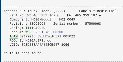

Hallo. Ich habe Audi A6 2016 Facelit Limousine und ich habe die Heckklappe nachgerüstet. Wissen Sie, ob es möglich ist, den Ton beim Schließen zu aktivieren? und wie geht das? Vielen Dank. Entschuldigen Sie mein Deutsch ...
Ja, stg 6d -> Anpassung
-> Lautstärke akustische warnung
-> Tonhöhe akustische Warnung
-> (1)-(6) Warnsignal beim Schließen mit....
diese 8 Kanäle jeweils anpassen
Dazu muß aber auch der Sounder montiert sein (er hat ja nachgerüstet)
Da er Ton ja aktivieren will, wird er es wohl verbaut haben...sonst hat er Pech
Sirene? Welche Sirene? ... mein Auto ist Limousine ist nicht avantgardistisch ..
SW:4G5-959-107-C HW:4G5-959-107-A --- Trunk Elect.
Component:HDSG-Modul H02 0049, Coding:111104C020
EV_HDSGAu571,001022,EV_HDSGAu571.rod
Thursday,22,October,2020,16:18:45:58101
VCDS Version: Release 20.4.2 (x64) Data version: 20200730 DS317.0
VCID: 323D188AA4A14ECB947-8066
IDE00001-Production mode,00 00 00 ,3
IDE01651-Status of adaptation,active ,1
IDE02023-Opening with trailer detected,not activated ,1

Geht die bei der limousine elektrisch zu? Gab es das in der 4g limousine schon?
ja ... elektrische Torlimousine
Kommt der Ton nicht von der Einparkhilfe?
Hört sich jedenfalls so an.
Bei meinem Avant kommt auch die „Sirene“ beim schließen per Fernbedienung.
Bei der Limo in der Familie nicht. Baujahr sind beide identisch. Denke mal die Limo wird es einfach nicht haben oder so nicht vorgesehen sein.
@drzorn schrieb am 7. November 2020 um 20:03:27 Uhr:
Von der Tonlage her könnte das tatsächlich sein.
Ich denke, es sollte über Parklautsprecher herauskommen, aber es ist kein Ton zu hören. Ich mache eine Soundtest-Warnung mit VCDs und es ist kein Sound zu hören.
Nö, denn was haben die PDC / PLA mit der Heckklappe zu tun??? Die sind doch nicht mal aktiv wenn man die Heckklappe auf / zu macht. Ist ein extra LS, der am J605 hängt und zwar an den Pins 6 & 19 von T26.
Edit (gilt nur für den Avant)
@torrebasetes schrieb am 7. November 2020 um 18:32:57 Uhr:
Edit: Jetzt habe ich den Satz erst verstanden. Die Limo hat keinen Lautsprecher. Da geht es nicht. Vermutlich weil die Klappe nicht so ausladend ist, wie beim Avant
@superkolos schrieb am 7. November 2020 um 17:37:23 Uhr:
Wie Du siehst eben nicht.
in Ordnung. Vielen Dank. aber in elsa habe ich nicht gesehen, dass man einen lautsprecher anschließen muss .....
@torrebasetes Nee, sorry hatte Deinen Kommentar erst falsch verstanden. Habs oben nochmal editiert / korrigiert
