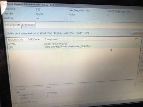

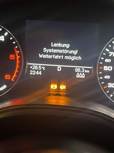

Hallo habe einen Audi a 6 4g Modell 3,0 Tdi
Problem esp abs und Lenkrad mit Ausrufezeichen ?? in gelb am Blinken
Hatte im Verdacht lenkwinkelsenor
Dies original neu gekauft eingebaut
Fehler Meldung immer noch
Auch beim jemanden gewesen der sich mit vcds auskennt
Nur die ganze Zeit error
Will sich nicht anlernen
Tempomat ohne Funktion
Multifunktionstasten ohne Funktion
Schaltwippen ohne Funktion
Fehlerspeicher
Symbole
Fehlerspeicher

Du mußt den LWS anlernen. Anschliessend noch die Endanschläge. Mit VCDS kann es da manchmal Probleme geben. Daß der Tempomat so nicht geht ist klar.
Die MuFu Tasten und die Schaltwippen laufen über den Prozessor im Lenkrad und gehen anschliessend an die Lenksäulenelektronik. Wenn Du Licht anmachst, sind die Tasten beleuchtet? Ansonsten Stecker kontrollieren.
Tasten/Wippen und LWS sind erstmal getrennte Probleme.
Themenstarteram 10. Juli 2023 um 10:09
Wenn ich Licht an mache sind die Tasten rot die Leuchten Hupe Funktioniert
Die Hupe läuft über eigene Bahnen im Schleifring. MuFu und Schaltwippen werden "gemeinsam" bedient, Aber wenn die Beleuchtung angeht, sollte die Kommunikation eigentlich i.O. sein. Codierung paßt auch?
